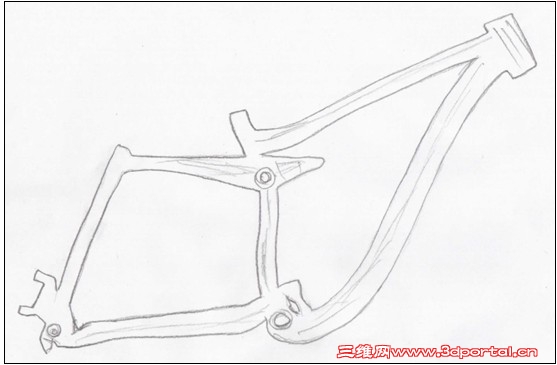

首先,我们根据使用情况和设计意图来以草图的形式来表达我们的想法;如图1所示;

图1

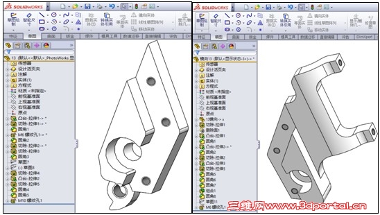

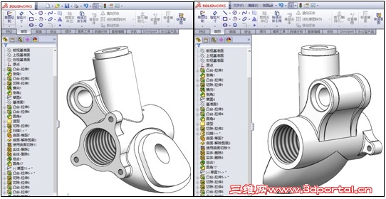

五通部分为自行车关键部分,设计好坏直接影响到自行车骑行舒适度及使用年限,而且设计需要美观;对于此款车架五通部分我们可以细化设计形式为如图5所示;对于此种比较复杂的模型,使用SolidWorks仍可以简单绘制完成,如图6、图7所示:实威国际解决方案可以使您通过简单拉伸、切除、扫描、倒圆角等操作,即可完成复杂零件的造型、建模设计;

图6图7

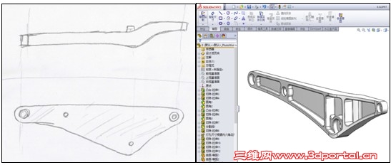

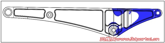

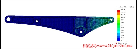

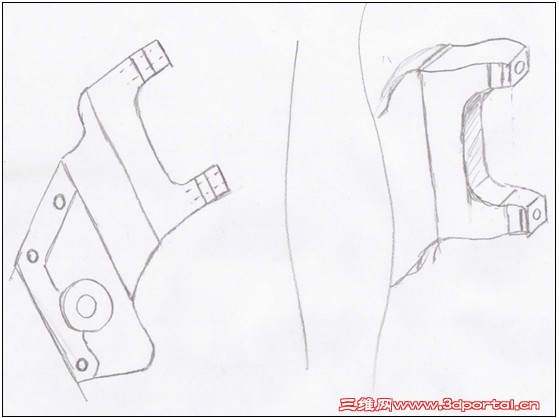

减震架部分设计,同样需要考虑到美观和安全,所以,我们需要考虑美观的同时考虑受力因素,实威国际解决方案可以帮照设计师借助SolidWorks Premium快速完成设计意图并且分析其受力情况;设计意图如图8所示,同时SolidWorks中表达此设计,如图9所示;借助实威国际解决方案,设计师可以在设计造型零件的同时,进行零件的验证,设计师可以轻松在设计的同时进行验证仿真,如图10所示;通过图10仿真我们不难发现,此零件在如此设计下,非常安全,可以达到自行车相关行业要求,而如果使用传统设计,我们仅能通过实验的方式才能获得此结果,不但浪费了材料成本,同时浪费了时间成本,延长了上市时间;
在进行此验证的同时,我们还可以通过设计洞查图解来对零件材料进行优化,以最大限度地节省设计成本,如图11所示;

图8图9

图10
" L- Y% t9 g( C$ q4 P
图11

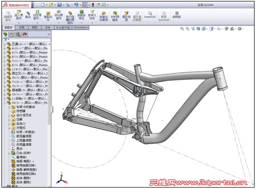

我们将零件最终装配效果,如图12所示,至此我们可以发现,我们设计的结果和最初我们最初设计意图完全相符;
8 o) V  M" M5 E% s( W
图12
