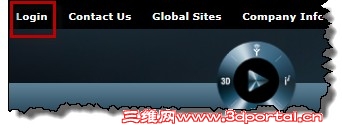

1.使用者只须从SolidWorks官方网站入口 http://www.solidworks.com 登入注册(图1):
图1

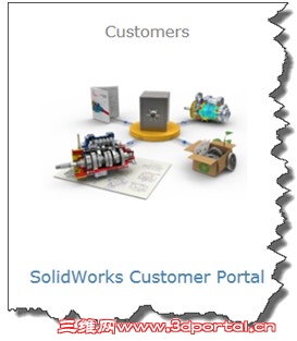

2.透过Customer Portal (图2)注册,来存取Luxology 网站:

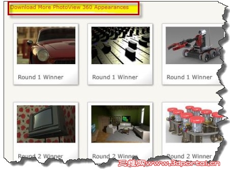

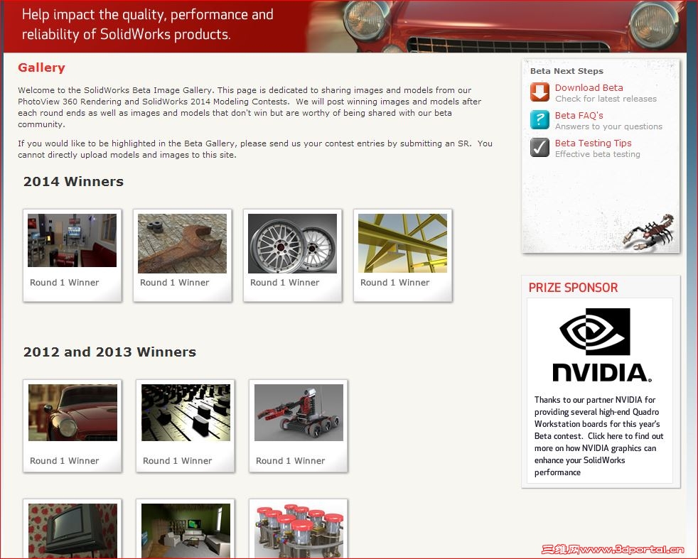

3. 注册完成后,进入Luxology 网站https://www.solidworks.com/beta/beta-gallery.htm
   点选More PhotoView 360Appearances即可下载Luxology 外观(图3)。
$ o: n& w" [" ~; W" C
  m; X3 Y( k- x. e, j' d1 D4 ^9 q4 {
图3% Q3 A1 Q- t4 b2 O% D: k2 ^& A

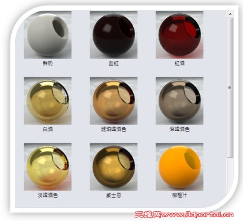

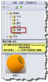

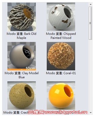

4. Luxology 网站提供了数以千计的外观渲染材质库供使用者下载(图4),不仅有常用的金属或塑料材质,以及篓空凹凸或是液体、透明材质也都包含在内。
! N* d; U/ `1 A 4.jpg
: ^% m1 a) P% m% R
图4
! b0 C; C, q6 D. G1 l
      5.使用者可以在SolidWorks 中使用Luxology 外观档案。套用Luxology 外观后,您可以将其储存为自定义外观(图5)。
% q( \0 O; O0 w
图5

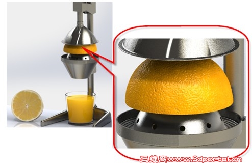

      1.下方为一榨汁机模型(图6),PhotoView360 可针对纹路外观、表面加工以移画印花贴上图片来表现外观。(图6) (图7)。
( w5 G* W. T9 [% N5 D 6.jpg 7.jpg - G9 x. A) M" S; y! ~
                        图6                               图7

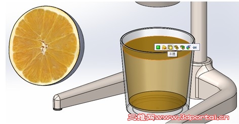

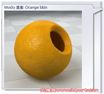

    2. 而在Luxology 网站下载的柳橙汁液体材质外观,可以将其储存为自定义外观做使用。
(图8)、(图9)。当您将新外观加入至模型时,外观目标调色盘会显示出来(图10),以便您可以在面、特征、本体、零件或零组件层级加入外观。而现在可以固定调色盘,这可以让您快速加入或贴上外观。
% K" K# V# k6 X) y9 @
图8, ^$ x) t: Z# t" l  G3 p, m! l# N
1 c0 r% s, z, x$ o0 Y8 U
图9
0 `8 v" K( R" Z! Q$ C2 [图10. g7 N( A6 @' X2 j8 t

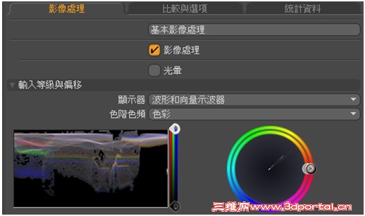

最终影像计算窗口

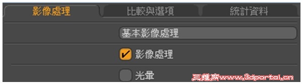

SolidWorks 2013最终影像计算窗口已经增强,允许对经过最终影像计算的影像进行更大程度的操控。您可以在「最终影像计算」窗口中调整诸如色彩饱和、光亮度以及光晕等各个方面。更可以使用比较功能,在两个影像计算之间执行并列或放大镜比较。
      其中「最终影像计算」窗口包含三个卷标(图12):
  • 图像处理
  • 比较与选项
  • 统计资料

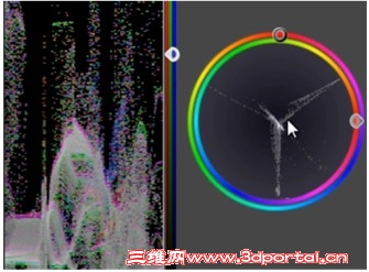

图像处理
SolidWorks 2013 PhotoView360提供了更强大的最终影像输出的控制,而且速度更快。
同时也增加了渲染图像的后处理功能。这些高质量影像包括极亮与极暗的影像,可允许进行更大程度
的操控与编辑。在图像处理标签上,您可以监控强度、饱和度与色彩。(图14)、(图15)。轻松的对多个图像进行设置。

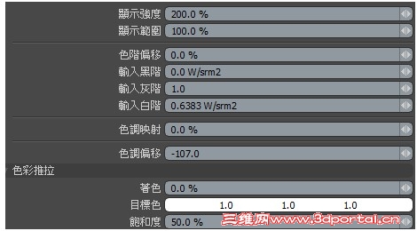

      而图像处理选项,可用于修改输入层和输出层,进行调整以输入白色、灰色与黑色色阶,以及光晕、色调对应、饱和度与Gamma。也可测试不同的色相偏移,调整颜色或更改,以获得合适的外观。(图16)。使您在处理多个渲染文件变得更加轻松。而不再需要使用第三方工具,也可编辑图像。
9 E( K7 ~" F& I! \0 t( }! ^. h

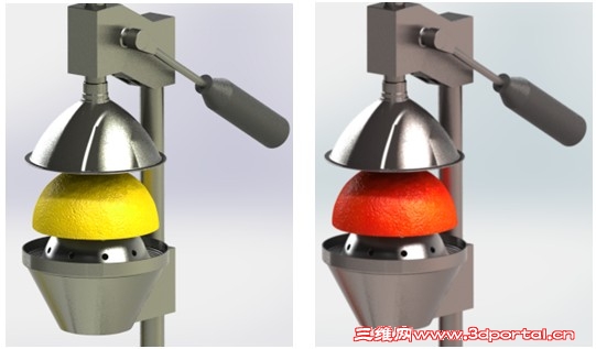

图16) r( z2 U) R2 {8 `5 n
下方为调整强度、饱和度与色彩、光晕、色调对应后的比较图。(图17)为强度、饱和度与色彩较低之影像。(图18)为强度、饱和度与色彩较高之影像。您可以运用颜色校正,甚至可以添加光晕效果,而且可以立即观看编辑的结果。而所有的调整都是非破坏性的,也就是说,您始终可以恢复原始影像。
5 x! T6 O/ h9 y8 u+ D& h0 ^ 1718.jpg ) A9 _& q' \: b6 S: ^
/ W) V# o, Z1 T# U2 M0 x
  图17                                     图18

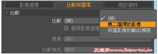

比较与选项

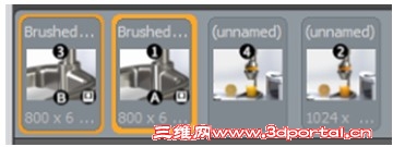

倘若想观看与原始图像的对比,您可以使用下列三种方法来比较两个影像:
5 l9 M, B' V0 P; Y- r( Z  \

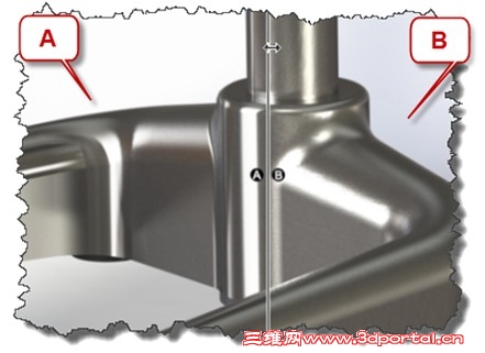

  • 擦拭 : 两个影像重迭,您可以擦去上面的影像来显示另一个影像。
  • 聚光照明 : 两个影像重迭,光标会变成聚光照明,以显示出下面的影像。
  • 并排 : 并排或垂直显示两个完整影像。
  • 将欲比较的两图像复选后,我们将选择第二选择的影像。(图19)、(图20)。& K0 g3 D9 G1 B  w" H7 x! V0 I% S0 e2 E( D
    . D, E$ W0 J7 n: P) g 19.jpg 20.jpg
    ( j6 f& Z; X: G; b' v图19
    图20
    ; b0 L2 _' s, e* d
2.    下图为两图像前后套用不同金属材质的对比。(图21)。藉此比较与选项功能,您可快速的选择一个较合适的宣染结果。

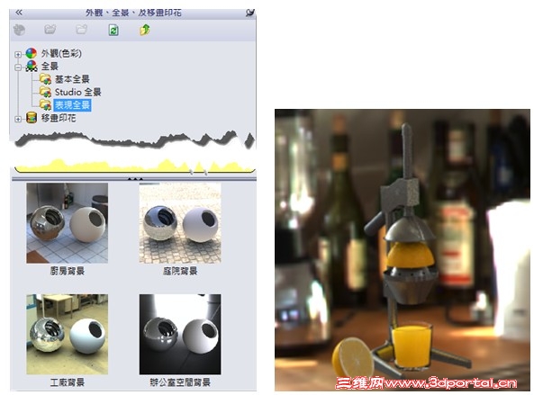

SolidWorks提供了多个背景套用,做为零件或组合件的背景图。支持的文件类型包括:
Bmp、png、hdr、tif、psd、jpg..等。
于外观、全景及移画印花工作窗格中,开启全境文件夹,将「表现全景」中的「厨房背景」拖曳至绘图区中以套用全景。或以鼠标左键快点两下所需的背景图即可立即套用(图22)。
  图22

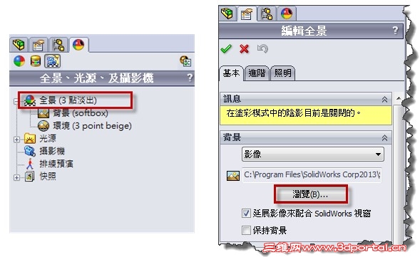

而套用图像文件案方式如下:
1.    首先切换至DisplayManager选择全景,(图24),以鼠标左键快点两下全景以选择图像文件案
(图25)。
             图24                                 图25

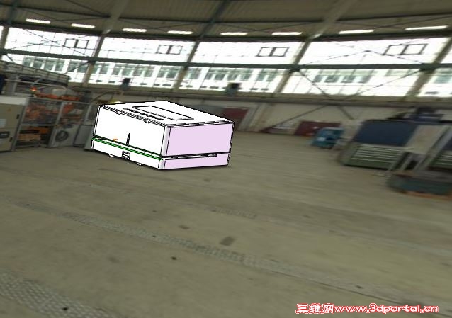

请教一下,怎么将下面图片的白色图案盒子,贴近这个工厂环境的地面呢。谢谢。
# y$ _/ p: y5 B0 u: J另外楼主,是否有phototview 360较全面教程提供下载学习呀。5 r( B5 d; m: _! \1 ~
