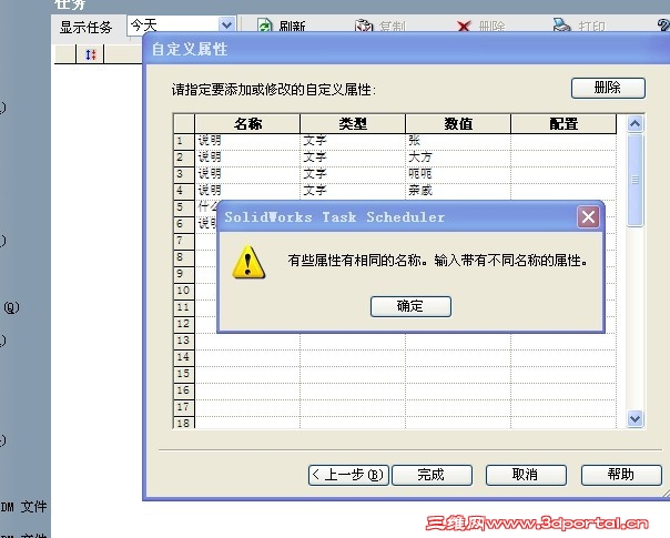

一个装配体中的零件 自定义属性怎么批量更改看,一个个改真的是太麻烦了% T4 o; N& T( Z# d

 楼主| 发表于 2013-8-5 20:58:55 | 显示全部楼层 来自: 中国浙江杭州
SWJINGLING 发表于 2013-8-5 15:08 static/image/common/back.gif
1 G! M+ I- \) _: l% L/ D" X) w
我就是这里改的 可是提示属性相同
发表于 2013-8-5 21:58:14 | 显示全部楼层 来自: 中国辽宁盘锦
slw2015 发表于 2013-8-5 20:58 static/image/common/back.gif5 H2 Z: g7 ^2 V7 Q
我就是这里改的 可是提示属性相同
( u) R3 w' c8 d$ Q5 y4 x% f你也贴个图

5 q9 N* ?3 \0 r2 P9 s* E
是不是说你“说明”重了?
 楼主| 发表于 2013-8-7 17:02:46 | 显示全部楼层 来自: 中国浙江杭州
阿帕奇 发表于 2013-8-7 16:24 static/image/common/back.gif0 [# i- ~2 I( z+ l% J. a7 O& j
是不是说你“说明”重了?
$ {) [7 ?9 f( H4 ~) L8 J6 ]
应该不是  可能是说我配置里面空了,我配置里面添加进去之后,就没有提示这个,但是修改自定义的零件,发现并没有修改成功啊 ,自定义里面是空的 ,但是他的状态是完成--子任务
发表于 2013-8-7 22:56:52 | 显示全部楼层 来自: 中国辽宁盘锦
slw2015 发表于 2013-8-7 17:02 static/image/common/back.gif
0 H/ h5 X8 p  g( H) Y! g6 \应该不是  可能是说我配置里面空了,我配置里面添加进去之后,就没有提示这个,但是修改自定义的零件,发 ...
1 V" S4 Q% j  T' a你的自定义属性是针对于零件还是配置?

发表于 2013-8-8 08:31:55 | 显示全部楼层 来自: 中国北京
应该就是名称重了
6 e# a5 z- j& Z, y

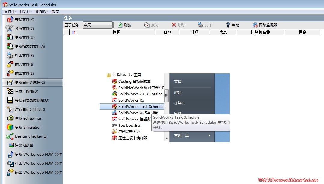

发表于 2020-7-7 18:17:59 | 显示全部楼层 来自: 中国广东深圳
slw2015 发表于 2013-8-9 08:59
9 W! y% F+ ^, d* B! |原来不能啊 在明细里写比较麻烦
& _+ T6 ]9 h! ?可以啊这个功能,做到没有,可以在装配里选中零件,添加表面处理,品牌什么的,
发表于 2020-7-7 18:18:52 | 显示全部楼层 来自: 中国广东深圳
阿帕奇 发表于 2013-8-9 09:15* M1 Z+ \0 y7 ~+ b$ [, w
批量应该是一一对应的,你若是可以解决如何一一对应的问题,我估计可以实现在一个表格里填写好了能对应导 ...
3 P9 m8 _- Z& b8 U
我现在有在零件运行的,不能在装配多选
