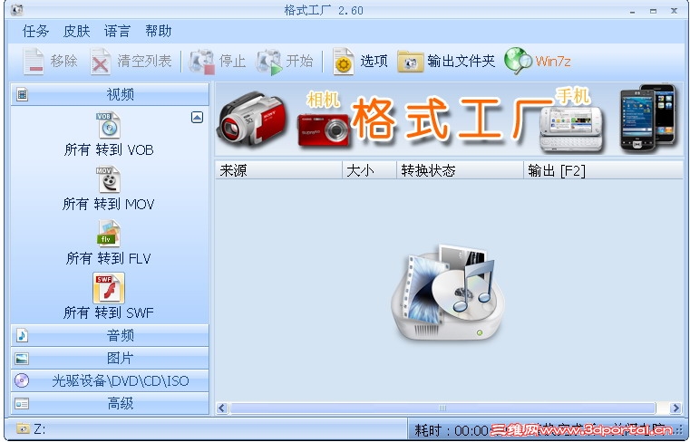

- ?: M9 b2 P) z可用"FormatFactory(格式转换工厂)"的軟件轉化成swf格式.2 O( C. V( ]: I, U

 楼主| 发表于 2013-8-5 16:51:50 | 显示全部楼层 来自: 中国浙江杭州
用过了,没有用。函数错误

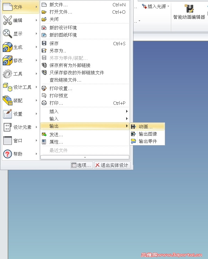

 楼主| 发表于 2013-8-5 16:56:44 | 显示全部楼层 来自: 中国浙江杭州
四楼,你说的是输出零件吗,好像没有这个格式啊

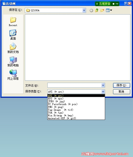

发表于 2013-8-6 10:05:35 | 显示全部楼层 来自: 中国广东江门
~潇哥 发表于 2013-8-5 16:56 static/image/common/back.gif% n. S; _6 N; e1 O( q" @6 K
, O8 G% _8 \( e0 Z首先设计好动画后,以动画(avi)的格式输出./ m  i% W, i3 C
" K0 z; g; Z2 ^* B. ?, @" G 2.jpg - D8 h9 k/ _6 T. Q; {# I, p1 p5 j8 E0 o
: Q" K" f/ e: [9 m2 j然后下载以下软件(绿色免费版),解压即可用。将输出的动画转化成swf格式。! `- @& B% H. ~6 G
http://pan.baidu.com/share/link?shareid=3345402282&uk=2653026675+ {& _) a8 [, Q3 {1 {6 Q2 A
