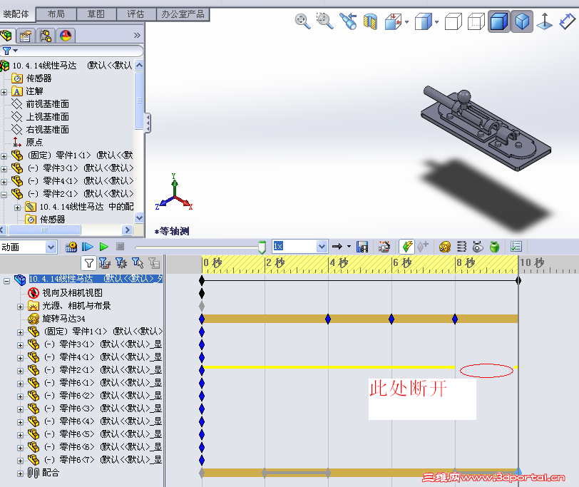

本人正在学习运动仿真,今天试做一题,发现有如下问题:* s7 b( l/ G+ v% m4 d2 ^; C
1.如图1 零件2,中间的黄色线条在最好一段断开,导致solidworks动画时运动不连续,造成快进。
% ?7 p6 B- U9 S4 {& W# l; e: F1 R2.而在保存视频后运动又是连续的。
- m5 n) ]- r; w1 m- g3.保存(视频)时不能重新计算运动算例,如重新计算,视频、动画都不是我要求的了。
" _' t& s. ^) W* p* e! F发原文件,请高手看看!不胜感激!/ n" j& v8 q# }
零件2最后段断开
零件2最后段断开

用多个马达可以做到楼主的要求  楼主的一个马达的做法没理解啊
