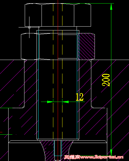

公司一装配体。如图。在直径12孔,需要一根有效长度200长的M10螺纹。0 R! E; D9 i5 y8 R4 l+ F( k2 \- `
有这么长的吗?机械手册查的是M10最大长度100.
5 J! b- ^: ~% L( u总工说有这么长的。以前都有这样用的。但是我实在是没看到过M10长200的螺纹。到底有没有!0 M* \  W9 H9 a" `$ B: `' w/ [

螺栓(钉)的标准很多,关于M10的新标准就不多说了,老标准有120mm(粗制)、180mm(精制),楼主可以参考一下9 a7 [! Y: B) b- j* M9 \
另外,不应排除专用零部件上单独定做的可能。

做成加长的非标螺丝。或者结构可以的话用双头螺栓。

在实际应用应根据使用功能选择标准件,如果标准件的功能不能满足需要,就要加工非标件来满足需要。像图中这个零件就不是标准件,中间有孔通油或通其它介质,是需要加工的,因此这是非标件,需专门加工。

弄个M10的螺钉
# s! E* C( B1 p0 U弄个圆钢
5 s7 a1 Z4 r/ a* N& G; K9 q焊接一起好了
6 Y& f! x% `" F, v" K保证装配性能不就行了??

用一根M10的长螺杆,上面再用螺母、平垫、弹垫锁紧也可以。

有,有一种东西叫螺纹杆,别说200长,几米长的我都见过。全螺纹的$ m3 _( r7 l" ~+ C, C5 v2 a
我见过好多地方都是直接买几米,用的时候需要多少截多少。比双头螺柱成本低

理论上来说,螺纹长度可以加工到无限长!我国的紧固件标准中,超长螺纹产品很少,但欧美标准都没有严格规定外螺纹产品的螺纹长度,如DIN标准中的DIN975全螺纹螺杆,M2-M52的产品公称长度为1000mm。

非标加工,两头做螺纹,中间加空刀,可以满足要求,数量少、应急可用M10螺栓中间加直径8的圆钢焊接
