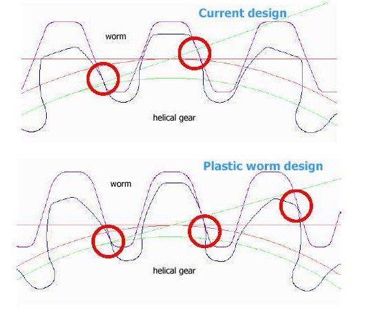

在现实中好多的蜗杆蜗轮都改成蜗杆斜齿轮的结构,由其是塑料的,由于蜗轮不好出模而用斜齿轮代替,请问大家有这方面的资料吗?风扇的摇头机构和一些减速箱都采用了这种结构,有做这方面的同行能共享一下你们的资料吗?
发表于 2006-8-17 14:58:21 | 显示全部楼层 来自: 中国广东佛山
资料就不用了,把蜗轮直接做成斜齿轮就行了,就机加工而言,蜗轮只有径进给没有轴向进给,而斜齿轮两方向的进给都有而已.

最主要的是算其各项参数时要把法向模数和端面模数互换,

假如 是塑料斜齿轮和钢质蜗杆 ,通常可以加厚齿轮的齿厚。

用斜齿轮代替蜗轮,请问是取轴面模数还是法面模数为标准值啊,既然是斜齿轮我想应该是取法面模数吧,请指教

蜗杆与斜齿轮相啮合被广泛使用在传递负荷不大的场合,用斜齿轮代替蜗轮,是用简化的螺旋面代替与蜗杆吻合的复杂螺旋面,是将斜齿轮的齿减薄来保证啮合中心距。这样就可大大节省刀具及加工成本,但在传递负荷较大的场合不可用。
