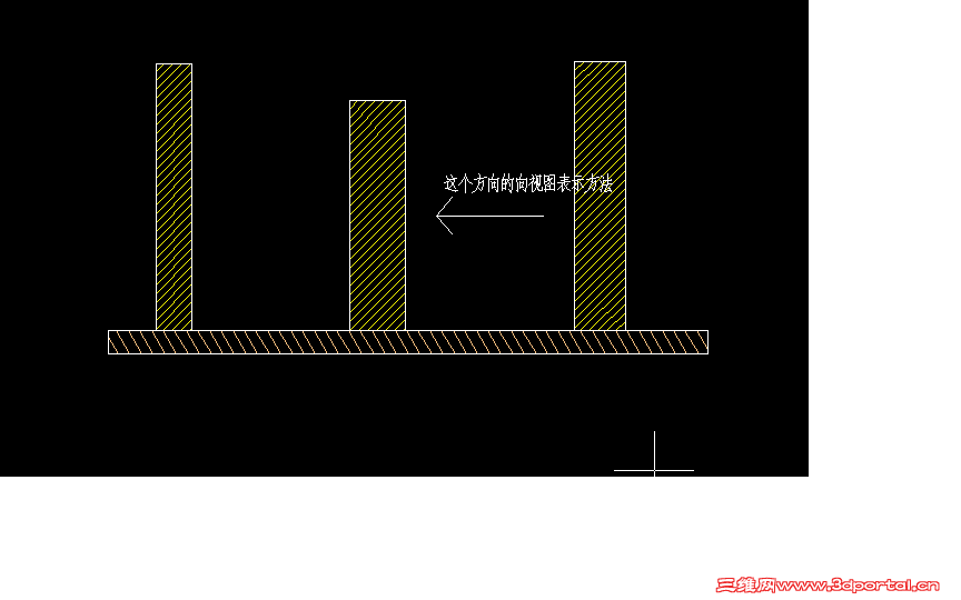

无标题.png 各位老师,请教一下sw中向视图怎么表示啊,如图,我想要中间那个挡板的向视图(图随手画的),可不可以单独体现出来啊?我用了“辅助视图”命令,确得不到我想要的结果。请老师们指教一下,先谢谢了!
 楼主| 发表于 2013-8-2 10:34:09 | 显示全部楼层 来自: 中国江苏常州
补充一下:sw是不是不能做水平或者垂直的向视图啊?如果不能做,那图上中间的的挡板我想表示怎么表示呢?

可以啊,你想表示中间的板子的话可以用剖视图啊,视图布局/剖面试图工具

用剖视图,贴图像proe哦。
 楼主| 发表于 2013-8-2 11:08:26 | 显示全部楼层 来自: 中国江苏常州
多谢楼上两位的意见,比如是焊接件我想单独表示出中间那个板,若是用剖视图的话就会含有其他的零件在里面,(图示只是简化的,实际还有其他零件焊接在上面),看上去不是很直观,不知道有没有好的办法!

把不需要的零件隐藏掉

恩恩 ,这个也可以,谢谢!

可以水平投影过去后做个局部剖视图。
