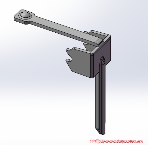

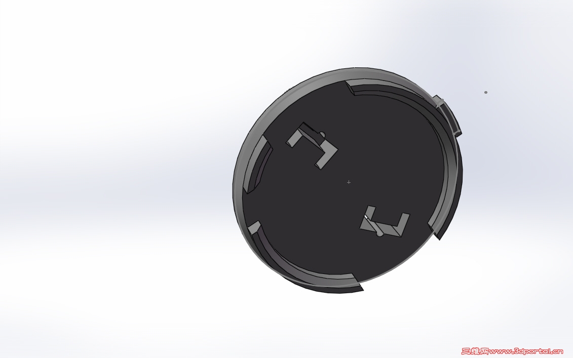

& D1 g8 U& w2 _, w1 J" i针要插进盖子的孔里面的,盖子已经做好,请问各位高手针用什么思路做出来?

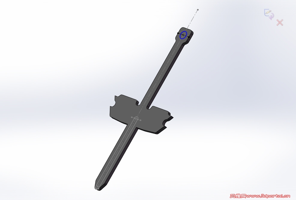

1 m1 D0 J* n9 Z" ] QQ图片20130802083503.jpg + N( p  L. j3 y  ?6 g
做到这一步,不知道下面怎么做了,请大神不吝赐教哇* `; F' j6 {2 L3 X6 q% d8 n0 C

什么材料?多厚?用级进模冲出来。

 楼主| 发表于 2013-8-2 09:01:49 | 显示全部楼层 来自: 中国广东肇庆
磷青铜镀锡,冲压出来的,是想画3D图,刚接触这个软件,谢谢

发表于 2013-8-4 14:51:01 | 显示全部楼层 来自: 中国浙江台州
先将他转化为钣金,在做两条折弯线,折弯

发表于 2013-8-4 15:44:21 | 显示全部楼层 来自: 中国河南郑州
应该用钣金,两边的折弯很容易做,就是冲压成形的部分不好做。sw有个成形工具,可以自定义,有点难度,没怎么玩过,你可以找找这方面的教材学习一下。
发表于 2013-8-4 18:24:51 | 显示全部楼层 来自: 中国浙江嘉兴
用曲面或是钣金都可以。主要是那条长筯

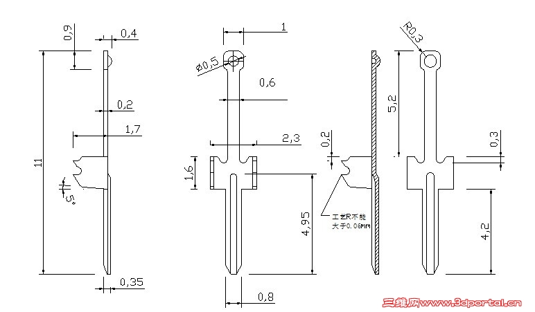

发表于 2013-8-5 12:13:41 | 显示全部楼层 来自: 中国北京
有DXF 图吗  发给我   这个图是用钣金做的

 楼主| 发表于 2013-8-10 15:31:32 | 显示全部楼层 来自: 中国广东肇庆
用尽各种笨方法,终于做出来了,哈哈
