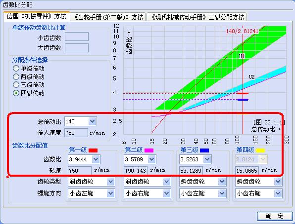

发表于 2006-8-14 16:20:13 | 显示全部楼层 |阅读模式 来自: 中国江苏苏州
一个外商来图平行轴齿轮箱设计,具体参数为:
. E) Y7 i7 q/ i) J( P第一级中心距是320. Q( w/ m$ e& z
第二级中心距是450- Q$ d$ [4 l) I1 t4 M2 A
第三级中心距是6302 S! ?% t% y: x, A3 Y) X# u( I
第四级中心距是900& n( H" ^" g1 d
输入轴径是90
7 I& q, i1 G2 E输出轴径是390
5 }& t- Z7 f  L' o2 z# I驱动功率是250Kw
4 E4 h; I- g/ P7 Q输出过载是1115KNm9 x1 D( y+ J3 n) z/ b3 Y7 ]2 G5 A( r0 F
输入转速是0-750rpm
# A2 `& V3 [$ u$ g/ p/ h0 H输出转速是0-5.36rpm
4 s) C8 G5 O: J# ^: v* y2 f! j速比是140) j+ o" c5 d; w" t) a4 i

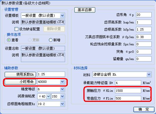

* t2 [; h: m$ I# e& H/ ~! r) d' R. a请有齿轮设计计算软件的诸位高手,以40000小时寿命,以1500/500极限应力,帮忙设计计算一下齿轮的参数和5对轴承的型号。

中心距、总传动比、输入功率、转速, 怎么都是和我们的一个方案都是相同的 !/ U' A( q: S: M0 L9 z$ m3 F2 S
9 u5 o% P, a  |' M" M7 D
需要更详细的数据 给 NIUERSHIYE@126.COM  联系 !5 J( q3 F5 l6 h& A" @
