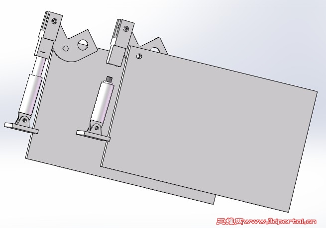

6 g5 c, ~" n1 Q我做了一个装配体,里面有几个气缸,镜像后,气缸里面的活塞杆,在运动时候,与原来的不一样了!!气缸用的是子装配体!!+ h! L# [! L$ U/ w8 z
请各位,帮帮忙,看看怎么解决啊!??: S' N5 z6 z. O  ~; ^, y# g. p& B1 w
先谢了啊。。。+ C9 n$ ~: @' Y( l# H$ B" n

约束条件没有弄好

我用的是12版的,就是那个子装配体,有点问题!!今天,我子装配体拆开,在总装配体中装配后,镜像就没问题啦!!也不知道怎么回事啊!!可能是,我的装配有问题把!!

回到模型状态下,打开或是重新编辑镜向零件,可能问题就解决了。如不能解决,此时你应该就会发现问题的提示。

补充:我个人的经验是,如你图示的机构,能阵列就最好不用镜向,因为镜向会自动生成镜向文件,偶尔会有问题出现,而阵列一般来说不会产生问题。

SolidWorks装配体里面镜像不好用,件少的时候还可以,件多了或者是有子装配,就不好玩了。

我也感觉,镜像功能不大好用!!子装配镜像后,就出问题。实在没办法了,就在总装配体里,重新装的子装配,然后镜像就行了啊!呵呵。。。
