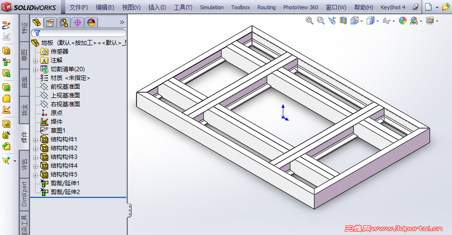

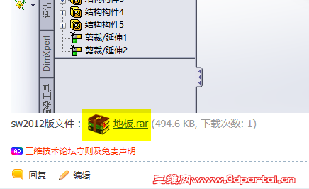

; Z- U& x6 Q: g: E4 s9 L% A# ^
# v9 n6 E% w) E" p  t% u1 U- K画了个架子,不知道是否符合楼主要求2 N! i+ a+ T6 \/ c/ ?' ~
8 p' F" r4 r# w# j4 lsw2012版文件: 地板.rar (494.6 KB, 下载次数: 8)

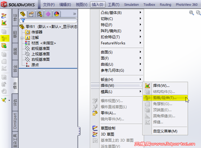

4 g2 ?. c$ e4 w: V& @) J+ m  f6 psolidworks里面的剪裁延伸命令是从哪里找的,为什么我的上面没有呢
发表于 2013-8-2 08:31:25 | 显示全部楼层 来自: 中国四川攀枝花
左@手@边 发表于 2013-8-2 08:23 static/image/common/back.gif% E  P6 z& U/ q1 d1 s
# I9 T0 L$ o: M% E+ f2 m$ A. C$ a
下图中的两个位置都可以找到这个命令* f- t# E* ~9 u- W. Q# ~
