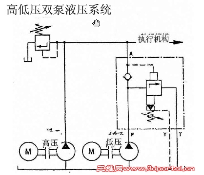

/ F3 P* C4 X" g7 |" ^% c1 VDA型先导式卸荷阀(不带电磁)用在高低泵,当低压大排量泵卸荷时,$ l: |6 H0 W6 i1 p: D* B% u( G
低压泵这条回路上的压力是0,还是先导阀设定的压力???
8 N1 s* \% W2 c1 V$ C7 W想知道卸荷时的电机带不带负荷,请高手指教。  d0 G' p+ E, J0 h5 v

按你说的情况,理论上应该是接近于0.电机带很小的负荷。
发表于 2013-7-31 22:05:21 | 显示全部楼层 来自: 中国河南安阳
1、先导阀设定的压力是低压泵的最高压力,卸荷时压力为很低,取决于系统的流量。
2 e( ^8 Z% \: _2、卸荷时电机是“无”负荷状态。

我这边设计的人认为:DA型卸荷阀只是把超出设定压力的一部分卸荷,而不是全部卸掉。我也搞不清楚,如果这样的话,不就是个溢流阀加单向阀吗,还把远控口接到单向阀外面干嘛。

! [) W3 K9 I! N! J- ?高压工作时,低压部分全部卸荷的,不是一部分卸荷。
发表于 2013-8-1 08:56:41 | 显示全部楼层 来自: 中国河南安阳
这个系统你接两块压力表就一清二楚的看出来了。
, S# K+ z* ]6 g& Y* I4 Z: L这样的系统最少需要两块压力表。

系统产生高压时,低压泵卸荷,低压泵很低压力运转。5 @4 o" m# u, m% C
其实不如在低压泵系统单向阀后装个电接点压力表或者压力传感器,系统压力达到设定值,低压泵停机或者自动卸荷。

3、如果高低压泵串联1个电机带动,你说的DA型卸荷阀就很适合。这种结构我见过。

4 e( Y- r  l( Z, H我们准备用双联泵,一个电机,非常感谢回答

卸荷溢流阀可以使用在双联泵系统中。
& ~! \! o, }  P; }4 l
9 _6 [' I- t3 ^! _+ w5 V4 ^- k但双联泵系统中实际使用的较多的是“外控顺序阀+单向阀”。

DA型先导卸荷阀也是外控口与高压通,也带单向阀,是不是和你说的一样,液压不太懂

你的系统使用没有问题。; A, }4 T4 q8 f. |- u
在国内的机床液压系统中,一般使用叠加阀组成系统,使用外控顺序阀可以直接叠加在系统中,非常方便。

高压工作时,低压全部卸荷,当系统需要大流量时,高低压泵同时工作。
