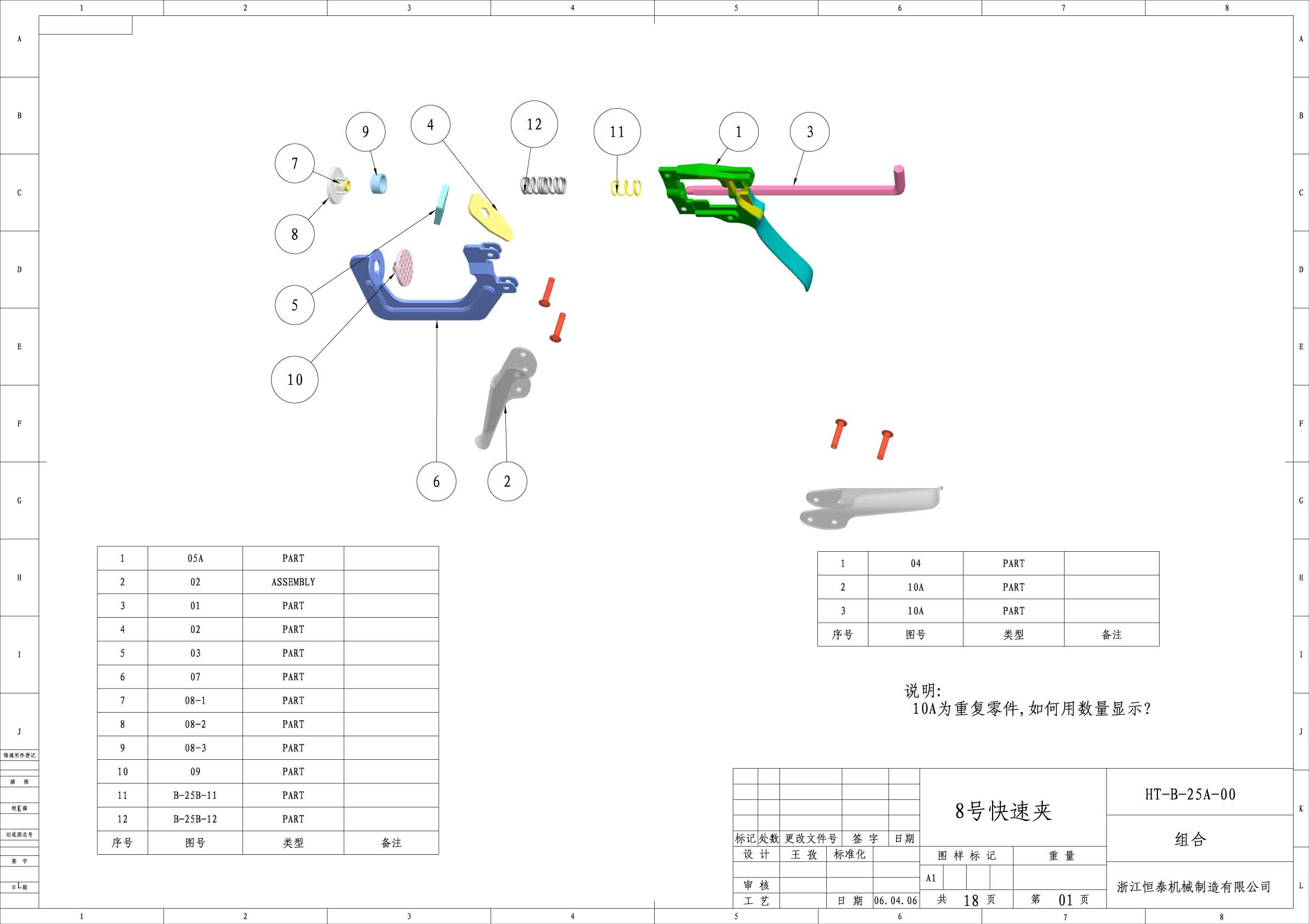

[已解决] 在BOM表中,相同的零件用数量显示,不要一一列出,又该如何设置呢?
发表于 2006-8-13 11:10:20 | 显示全部楼层 |阅读模式 来自: 中国浙江金华

发表于 2009-8-4 21:08:22 | 显示全部楼层 来自: 中国广东广州
设置~~~~~~~~无多重记录~~~~~~~~~~~~即可
