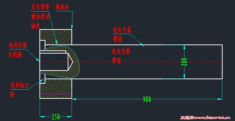

各位:小弟需做一台机器,机器上需要用到悬臂轴,具体轴的一些形状参数可以见图,小弟初次接触此类机型。故而期望能够了解这种悬臂轴支撑的大致结构:如在轴与轴承座之间是否需要添加滑动或者滚动轴承,这种结构是否合理、或者有更加优秀的结构等方面的问题,望不吝指教
轴大致图纸
轴大致图纸
2 v# D& \+ n* W1 O9 I; |& a2 Y补充下,这个轴的承重为重力2.5吨

1 悬臂轴承受2.5t重量,负荷不算小了,轴径需要经过计算,轴承要用宽度系列较大的,而且需要用两个轴承定位,轴承座也要有足够的刚度和稳定性。 2 电机轴与悬臂轴直连要求安装同轴度高,若用弹性联轴器,可补偿安装和制造误差。

- j# h! {2 z* p# Y/ A1  悬臂轴承受2.5t重量,负荷不算小了,轴径需要经过计算,轴承要用宽度系列较大的,而且需要用两个轴承定位,轴承座也要有足够的刚度和稳定性。) |, Y5 e  Z* S5 |' C% \& h) j7 X9 g

你为什么要加轴承?- N5 [; o8 O! l3 m# n
这个轴的旋转速度是多少?
6 W* v0 {; J! \8 \" P4 e& w, F# C) J受的是全部径向力还是还有轴向力
: }6 [# H& h! x4 }# c% o3 E为什么要用实心轴

1 |5 z2 l/ S1 ^) N7 R$ s你为什么要加轴承?1 ]% A( A! H; \( O  S
这个轴的旋转速度是多少?
4 S) b( A. Z; a9 H9 e$ R- m# @. x) t4 O受的是全部径向力还是还有轴向力
0 R& k' i0 o6 g( }5 U( ]因为要转动,转动速度是8r/min,轴上承受在悬臂处,承受的是2.5T的重量,在悬臂处卷有工件,轴可以用空心,具体的一些东西,我还在计算

1  轴旋转当然要用轴承,快速用滚动轴承,慢速大负荷用滑动轴承,这个负荷较大,速度很低,可用滑动轴承。
9 P' t6 X( D) v& E2 G; o$ l2  这个悬臂结构不能只用一个轴承座,这样不稳定,用两个拉开距离的轴承座。
! o& b$ ]2 r, T6 M: q3  电机不要直联,因为只有8r/min,还需用减速机,减速机的出轴与悬臂轴用联轴器相连较好。

3 O$ M5 K- t! }( x8 H1  轴旋转当然要用轴承,快速用滚动轴承,慢速大负荷用滑动轴承,这个负荷较大,速度很低,可用滑动轴承。
8 V) c0 A: n$ Y5 C& J ...
% T1 K  r' V1 y% @0 Q
是这样的,因为没有安装空间,所以只能选择1个轴承座,我将轴承座加宽了,来保证轴承承受的宽度,联轴器其实我是期望用联轴器的,只是空间上不足,无法增加,减速机,我直接用的减速电机7 L- [: v+ e6 A, t5 j+ L8 u
还有请教下,电机与轴直连会产生什么比较不好的后果?这个我不是很清楚的,还是指导下,谢谢

( O3 H! P, u3 X2 R9 n谢谢你的解答,这个问题上我明确了很多。
