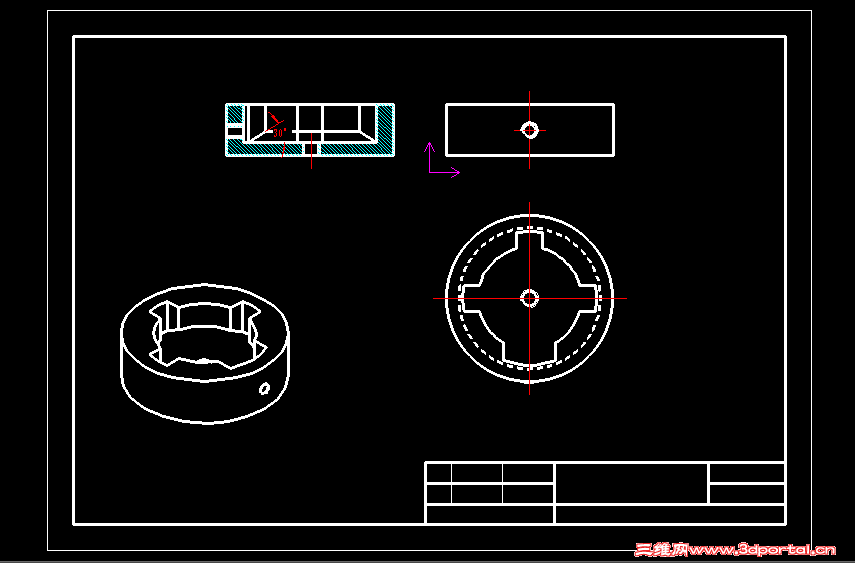

今天画了个零件图,下面的工人说做不出来,说30度那点做不出来,我认为问题不大。请教一下各位。

要求不高的 话,个人觉得可以,虽然蛮难的。只是刀具要手磨到合适的角度,进刀的时候也要注意。
发表于 2013-7-30 10:08:21 | 显示全部楼层 来自: 中国江苏苏州
关键要看加工精度要求,不过看楼主的零件精度应该不会很高,类似柱塞联轴器一样的东西,可以用数控车床车出,不过收尾不可能像图纸的尖角,有一定的刀具圆弧,或者可以考虑分体加工的话,精度要求高也没问题!

发表于 2013-7-30 10:25:27 | 显示全部楼层 来自: 中国江苏苏州
楼主最好标上具体尺寸,零件又不是通孔,那个30度的位置确实不太好加工,如果尺寸太小,进刀的空间都没有,角度很难走出来

发表于 2013-7-30 10:25:33 | 显示全部楼层 来自: 中国广东佛山
看什么材料啰,要是铝件就不难;要是钢件就不好弄了,刀很尖窄,又是断续切削,很容易蹦刃.
发表于 2013-7-30 12:08:29 | 显示全部楼层 来自: 中国湖北黄冈
什么材料?为什么要设计成这样?用矩形退刀槽不好吗?要30度?设计要考虑结构工艺性,方便加工,成本低。

我认为干不成,要30°干啥?

就一让空,设计成这样不太好.工艺性太差.

设计上进退刀槽好些 或者做成通的 加个销钉止退也行

刀具实在不好弄得好  上加工中心 燕尾刀走下算了!!

换成组合件呗,加工难度太高了

量大做个成型刀,慢慢加工。

30°哪里确实做不出来,可用电火花加工

30°哪里确实很难加工出来,如果只是为键槽空刀的话,可以改成搂过沟槽就可,否则的话可考虑电火花或加工中心,哪成本就上去了,再有改成复合件。

如果这个30度是必须要用的,还是做成通孔加后盖的焊接件或联接件较好,这样,加工、检测的成本都低。
