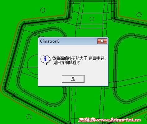

关于加工余量放负余量的设置. I4 j: u4 C/ b2 Y, a
4 f' P' c% R! s% n
余量超过刀具R 就有提示 如题 不是知道在什么地方有设置没有``````5 [: g  ^$ g& z- [, \& q

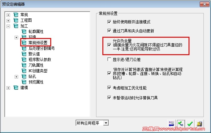

发表于 2013-7-30 10:56:09 | 显示全部楼层 来自: 中国福建厦门
在预设置中改一下就行
密密麻麻 + 2 应助

在预设置中改一下就行
% H" |* S2 ?0 C  x. ]. n) ]4 S 详细一点呢 改哪里啊
" v5 H* o6 t7 n: R
发表于 2013-7-30 15:15:10 | 显示全部楼层 来自: 中国广东广州
飞一飞 发表于 2013-7-30 14:51 static/image/common/back.gif; `$ E7 d0 ]1 S2 z6 \5 o
详细一点呢 改哪里啊
2 r& [5 ^( N& `2 a& L9 S其实我觉得,回复预设置就非常不错了.; O# `! U, A+ B
自己找一下很快的.
6 W: f3 W% r! O3 s! O% {0 N' U* ~5 S还能发现更多.
; F+ g5 L7 S: M- Z QQ截图20130730151411.jpg
密密麻麻 + 5 应助
