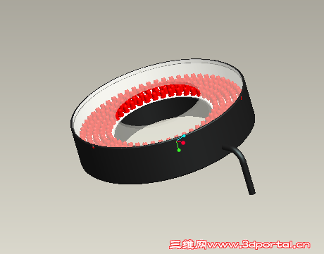

现在导出的STEP文件颜色丢失,是不是我的配置那里有问题,求高手帮忙解决。问题解决有金币。
 楼主| 发表于 2013-7-30 22:42:18 | 显示全部楼层 来自: 中国陕西咸阳
怎么样用PROE导出STEP格式能保证原有颜色" k& f; k* g) l; }1 `

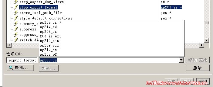

不要用202格式,设定为其它如203、204如图。' d& B9 ^5 C! ~# R: t  m
发表于 2013-8-7 16:35:42 | 显示全部楼层 来自: 中国广东东莞
203也是有时有有时没有,还真的不是明白,每次都要开两个软件来对
发表于 2013-8-8 09:38:29 | 显示全部楼层 来自: 中国广东深圳
直接设置成 ap214_cd就OK了。
