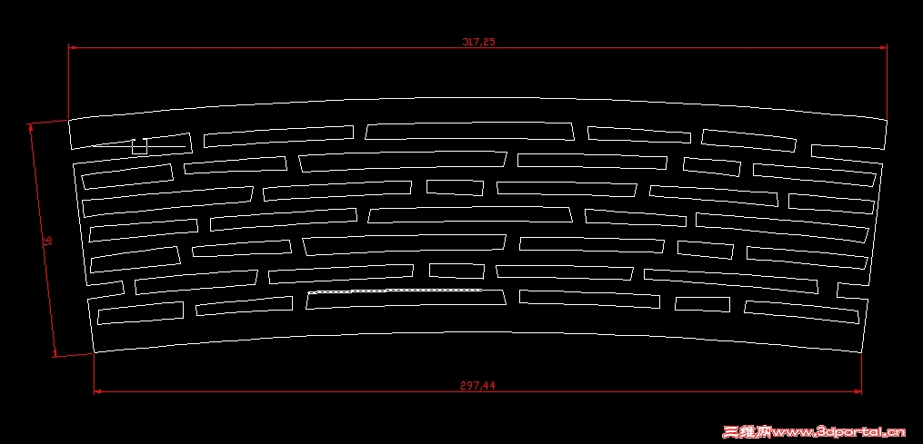

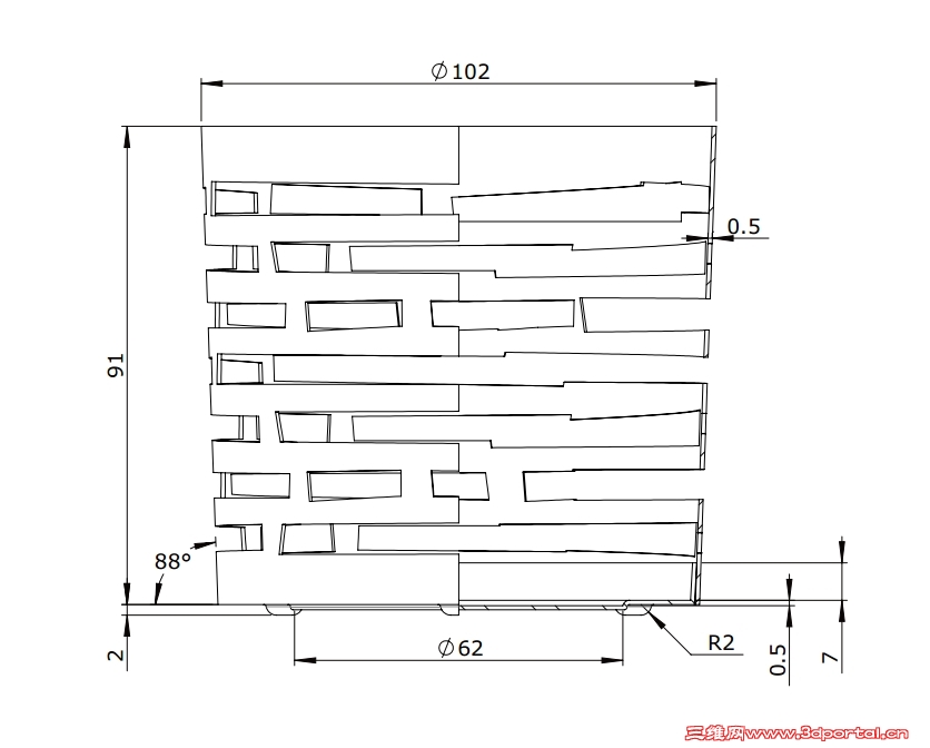

一个圆锥形的筒形,筒壁上开了好多不规则的长方异形孔,这个SW能画么?用了几种方法都不行,用绘制的折弯折不出来圆锥筒,先画好筒再画异形孔就画的不准(展开图要和标准的CAD图一模一样),请教用什么插件能画?- ^  J% u5 R5 _$ A" Y+ y/ D5 A1 S
现在我要做这个筒子的焊接夹具,定位就用上面冲出来的异形孔定位,所以3D一定要准,但是这3D可把我难倒了。1 W* H( ?9 O$ x) h; Q

 楼主| 发表于 2013-7-29 17:34:27 | 显示全部楼层 来自: 中国江苏苏州
179956430 发表于 2013-7-29 16:06 static/image/common/back.gif
- P( n$ r0 C8 U, ?0 E9 X' M没尺寸啊,我不忙可以帮你画画
3 r& M7 x+ X! Q, O# [/ W
CAD上传了  谢谢帮忙。
 楼主| 发表于 2013-7-29 17:36:46 | 显示全部楼层 来自: 中国江苏苏州
CAD上传了 大神帮忙看一下,谢谢!

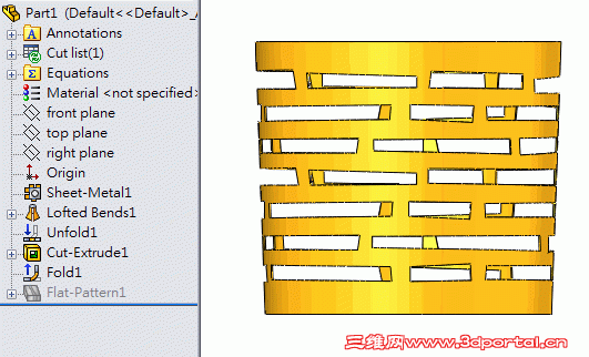

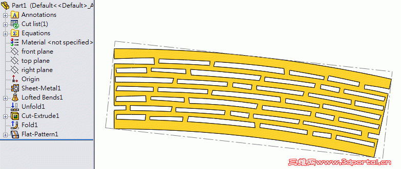

发表于 2013-7-29 18:59:28 | 显示全部楼层 来自: 中国台湾
本帖最后由 gt.adan 于 2013-7-29 19:26 编辑 # S2 f. c) }( Z7 j$ F- F) T- z: f; m
4 c: \/ c) f* {' [7 X& Z
6 }. F9 x: D/ Y  n5 P+ ^0 B. C/ i
6 E+ G/ F* @2 I 2.gif

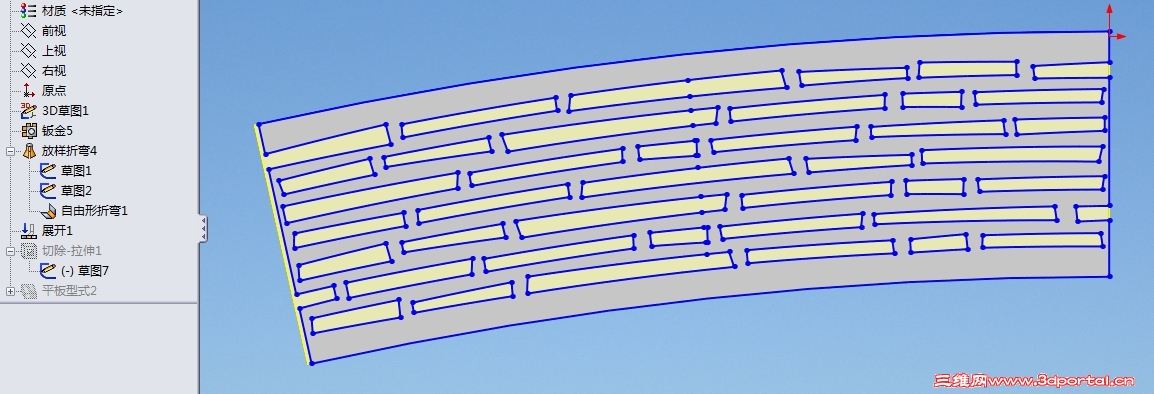

 楼主| 发表于 2013-7-29 19:01:07 | 显示全部楼层 来自: 中国江苏苏州
CatchE7A2.jpg 6 b5 r  G# O; x" c# Z
我只能折到这水平,

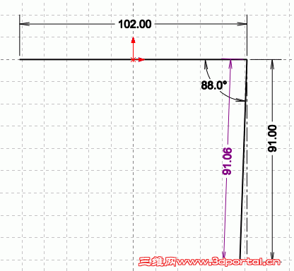

发表于 2013-7-29 19:31:09 | 显示全部楼层 来自: 中国台湾
jaychou315 发表于 2013-7-29 19:15 static/image/common/back.gif3 w& k% r! N; [5 @, z6 N- k' D
不过我有个新的疑问,为什么SW的展开图和CAD的不是完全一样的,是SW展开有误差吗?
# I1 W9 R! p1 `6 `8 T0 X7 [非也,您的圖紙尺寸本來就存在很大的誤差,舉例如下:/ }9 x7 C1 E4 ?3 K
上圓直徑Ø102,展開弧長應該約是320.44,圖紙標示 317.25。
# z/ Z5 A6 q/ ]其差值理應是折彎後的縫隙,然而下方用相同的算法,差值卻不同。
% L5 x' s: \6 H' d! e) C; k再一個地方:錐筒的三維高度是 91,怎麼展開圖的邊長也是 91,應該大於91才是…

发表于 2013-7-29 19:34:30 | 显示全部楼层 来自: 中国台湾
/ `4 L) n; S: }+ M8 t; Z+ A& h+ |# k9 r0 g
還好樓主有展開的破孔草圖可以直接引入除料,不然光是畫這些破孔…累都累死囉~~
- n/ a4 v/ m* ~$ @  S4 b" @不知樓主是否有注意,這個破孔草圖雖然可以直接引入,但是除料再折彎時會出錯。/ @$ P8 p" I3 H9 u% I0 z2 K

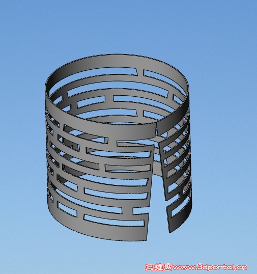

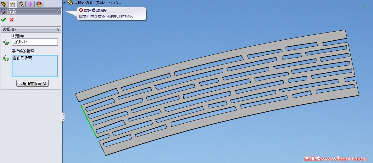

 楼主| 发表于 2013-7-29 19:41:33 | 显示全部楼层 来自: 中国江苏苏州
. {+ n9 g! M" \) Y; z. w  [
5 m8 i( d" s- Q: U4 b* L兄台请看,为什么我切除了再折弯提示我有无法折弯的部分,我切除就是直接用CAD的草图切的* N5 E! {- G) o9 g
! N, K6 C: _2 T9 j8 s" j Catch4B1A.jpg 5 z1 e0 e/ ?# p9 y9 U; D0 G
还是请兄台上传一下你的文件,十分感谢!
发表于 2013-7-29 19:48:35 | 显示全部楼层 来自: 中国台湾
jaychou315 发表于 2013-7-29 19:41 static/image/common/back.gif0 f( W' A: O# J/ E& v8 r
5 o& F* I* q* L+ [0 P) K這就是俺方才提到折彎會報錯的現象了~) f7 t; J# o& ]* }2 O) r+ e
上個文件,希望能幫到您: Part1.rar (1.41 MB, 下载次数: 18)

4 F5 [* k0 U- j3 Q( g% b谢谢 非常感谢啊!看了你的草图,是要切过头一点吗?
 楼主| 发表于 2013-7-30 16:32:24 | 显示全部楼层 来自: 中国江苏苏州
gt.adan 发表于 2013-7-29 19:48 static/image/common/back.gif
) Q9 s: c5 g) |這就是俺方才提到折彎會報錯的現象了~
* q4 }! \+ E7 Y) e0 w上個文件,希望能幫到您:
8 i2 i1 h% m/ V& l% [& V" m) U9 {
用CAD图切出来的孔,在3D里展开输出成CAD与原图不一样了,展开有误差?
