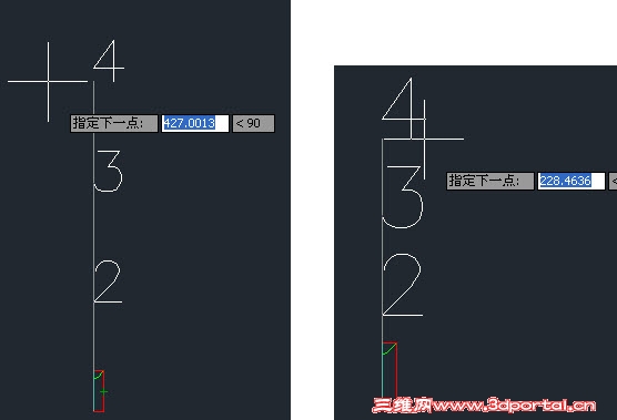

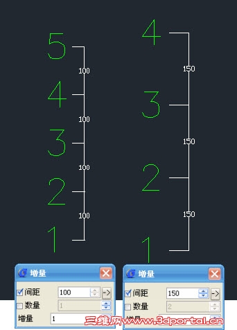

     是不是很简单啊,其实文字递增的功能远远不知如此,我们来更深入的了解它。在“增量”对话框中,有间距、数量、增量三个选项。所谓的间距,就是为相邻的两个变量设置相隔的距离。另外随着鼠标的移动,增量会自动增加的。$ f( K% u# H% a( f, T
image007.jpg * n9 _3 G6 A1 P* t. ~
     “数量”是控制要递增的数量,随着鼠标的移动,递增的数量是保持不变的,而各增量间的间距会自动缩放。" E2 u9 p! A6 P6 Z5 s* v
image008.jpg * A! y( |/ F7 l1 d" T, h" P" b
     “增量”则是控制增量间的差值。

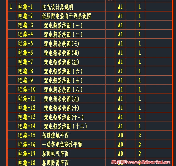

( n  X$ c. q$ Q1 q0 H( ~% z     我们来看一下实际应用:下图是一电气图纸的明细。我们需要为标题添加序列号。
; E' O) k; s/ R/ n) c5 V$ ~/ g9 N image011.jpg ' t* w' Y! M2 C. v7 m8 |

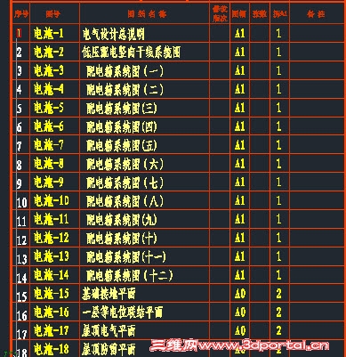

     可见上图中一共需要添加17个序列号,我们直接在数量中输入17,然后就可以直接在图中一次性添加序列号了。% O. A9 o# I) ?8 o3 |6 Y1 b
1 g* x% W; E: [9 f/ T/ @      呵呵 问题就这样轻松的解决了。浩辰CAD的“文字递增”功能还能智能的识别所选文字中要递增的文字,以Ca01为例,我们可以任意对文字中的字母或数字进行递增,当软件提示选择文字的时候,我们单击字母“C”,软件就会只以字母“C”为基准递增。# Q% c) q1 b. C$ G
