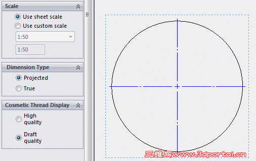

6 V7 g: f% g6 S& [' Q+ e图示比例为1:50。使用中心线功能,箭头所示处,中心线四个顶点在圆圈内。
4 t+ M' j9 N. x7 s( U
' `% y) T2 @- t2 n5 y问:如何设置使用中心线四个顶点是在圆圈外?% d: R! h1 }$ ?! N7 [

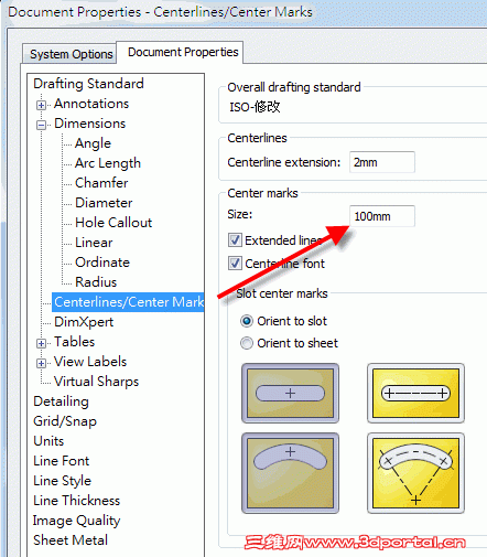

4.gif , h6 v% G# ~/ k5 o
' L+ t/ m; Q" p4 Q+ I& E, u$ `+ J
- J$ K. q5 R" \5 i) X/ n* a0 b 5.gif , \, G; h' x& e/ U- e0 c* Y

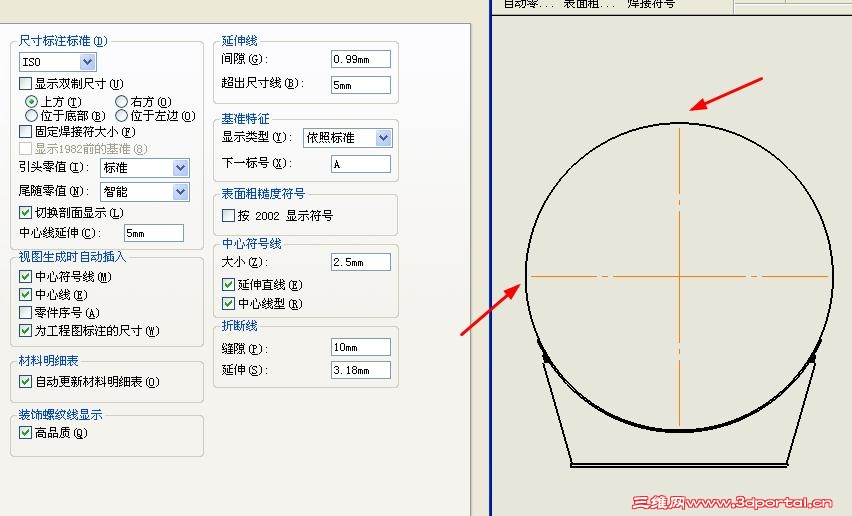

调整延伸线长度吧!
