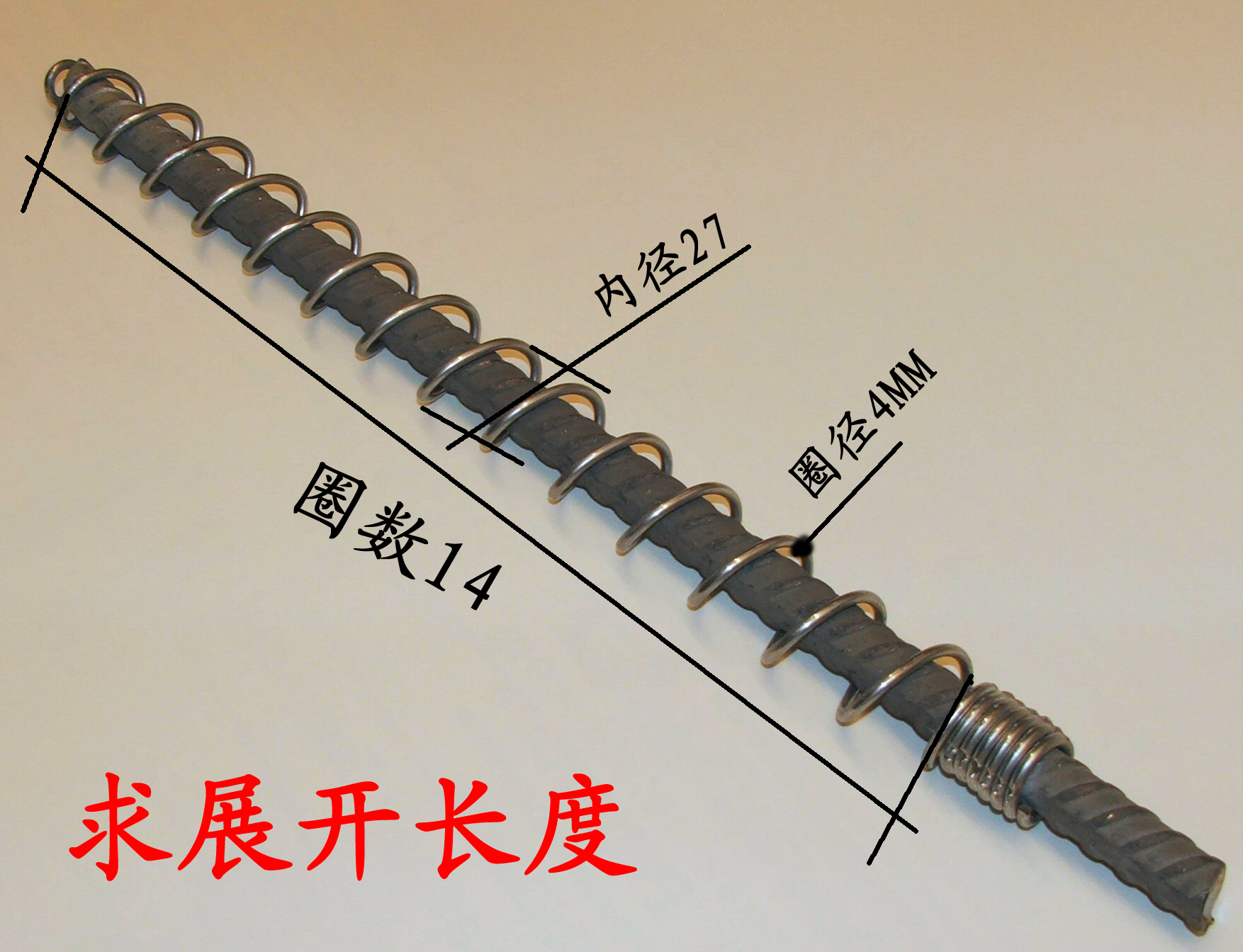

发表于 2006-8-11 16:08:22 | 显示全部楼层 |阅读模式 来自: 中国浙江杭州
请问弹簧的展开长度怎么计算,如图,

 楼主| 发表于 2006-8-11 17:25:56 | 显示全部楼层 来自: 中国浙江杭州
忘记说明螺距30MM
发表于 2006-8-11 20:54:30 | 显示全部楼层 来自: 中国辽宁沈阳
在我们厂标准中有这么一个经验公式,展开长L约等于3.14x(D-d)x(n+1.5)=3.14x8x15.5=389.3
发表于 2006-8-11 21:47:25 | 显示全部楼层 来自: 中国江西九江
展开长度L≈n√(πD2)^2+t^2=14√(3.14*31)^2+30^2=1426
发表于 2006-8-12 13:01:57 | 显示全部楼层 来自: 中国浙江宁波
以上说的,好象有点问题,这长度跟好多东西有关,一个并合是的圈数选者,二就是螺旋角,上面这弹簧粗算大概是1528
 楼主| 发表于 2006-8-14 08:19:48 | 显示全部楼层 来自: 中国浙江杭州
3楼斑竹和我算出来的结果一样~不过我不是用这种办法算的~~~至于2楼的算的就有点问题了~~~~~~~~呵呵: {; k7 J. |. ~- C- ]2 E

发表于 2006-8-14 09:45:10 | 显示全部楼层 来自: 中国浙江宁波
弹簧展开长度计算
弹簧材料展开长度计算公式
' b1 o) I; U% R: Z3 R& O3 ~$ [& L6 z, F; G
L=πDn1/cosα≈πDn1  v7 C2 R$ c  o8 D
8 Q& N" L7 @$ z由上图看,弹簧中径为31,弹簧两端没有磨平,按14圈计算
; m8 i) H+ T  N因此展开长度为L=3.14*(27+4)*14=1362.76
2 H& X/ y; k1 A1 ^/ w6 U, V7 _3 j  B4 W' z& o! S5 b( z, S, i8 T

发表于 2006-9-15 11:14:31 | 显示全部楼层 来自: 中国河南许昌
L约等于3.14x(D-d).n=3.14x8x14=  `+ m! B# W$ B: `  o# D6 D6 K, I! ^
三楼的加了1.5,那是压平时用多出的1.5圈,在这里,从图片上看不合适!
