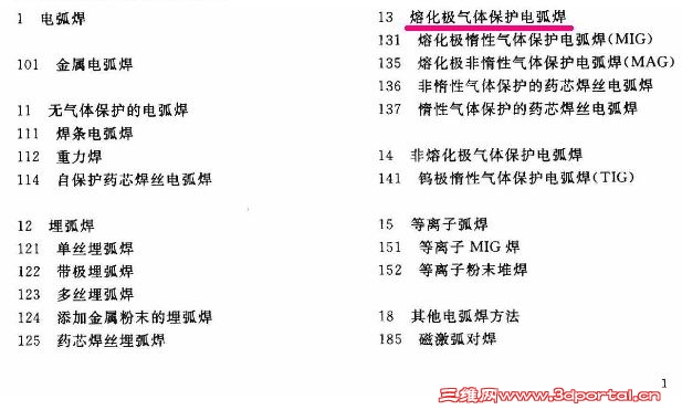

GB/T 5185-2005《焊接及相关工艺方法代号》列出了9大类焊接方法:
/ l! i# B& B9 F! n8 T$ f+ s1  电弧焊,2  电阻焊,3  气焊,4  压力焊,5  高能束焊,6  (空),7  其它焊方法(如电渣焊、感应焊、光辐射焊等),8  切割和气刨,9  软钎焊、硬钎焊和钎焊。

 楼主| 发表于 2013-7-28 22:40:32 | 显示全部楼层 来自: 中国重庆
gaoyns 发表于 2013-7-28 16:40 static/image/common/back.gif6 m% k1 S  l( L6 x7 Y: c
GB/T 5185-2005《焊接及相关工艺方法代号》列出了9大类焊接方法:' B: k2 O( s" o$ s9 N
1  电弧焊,2  电阻焊,3  气焊,4  压力 ...
9 i+ x+ @* V( _" Y
我们工厂用的二氧化碳保护焊,算那种的?

发表于 2013-7-29 08:33:53 | 显示全部楼层 来自: 中国山西太原
雷__明 发表于 2013-7-28 22:40 static/image/common/back.gif
* R+ R$ g# W$ `3 p7 L) a: B我们工厂用的二氧化碳保护焊,算那种的?
& J- U/ ~3 V9 [; d2 V6 ]
二氧化碳保护焊属于电弧焊,见如下截图:

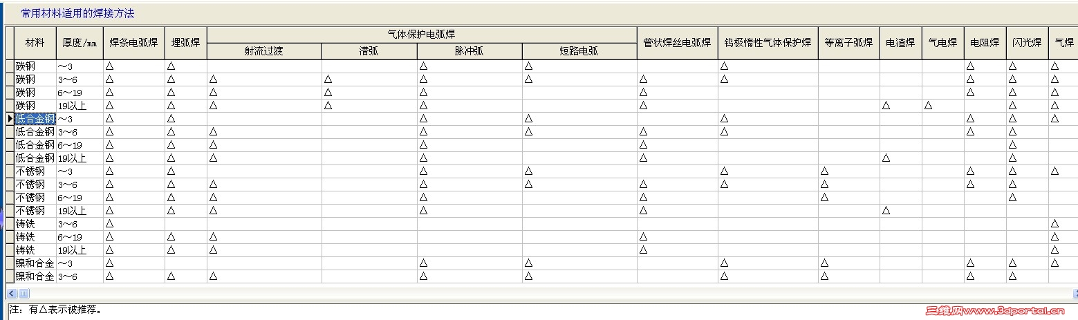

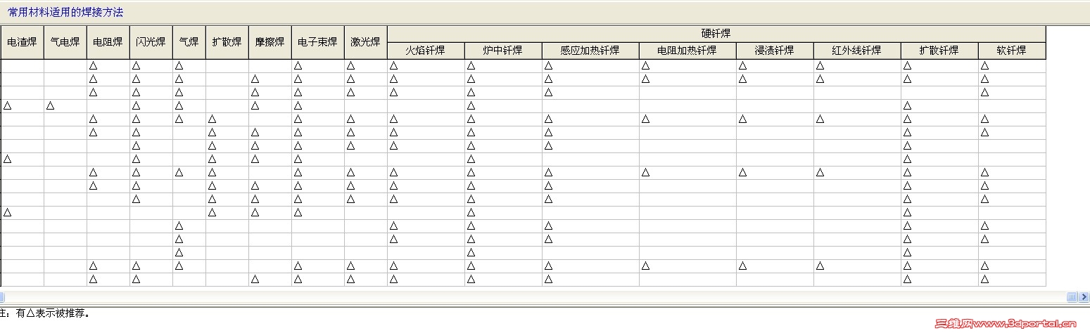

发表于 2013-7-29 16:21:53 | 显示全部楼层 来自: 中国河南郑州
仅供参考,机械手册上面的
. R! K8 V6 S6 H
