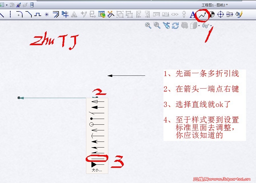

发表于 2011-5-12 09:19:21 | 显示全部楼层 来自: 中国北京
看看这个能满足你不

发表于 2011-5-24 13:03:56 | 显示全部楼层 来自: 中国浙江杭州
楼上正解,不过我都是在二维软件里编辑的
