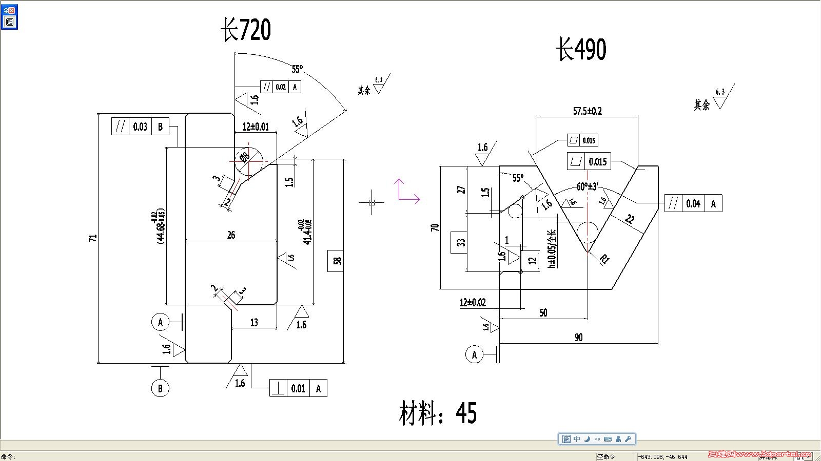

如果有能装磨头的铣床或龙门刨床直接铣/刨、磨出来。配偶件则磨或铲刮配接触点子数达到要求。

: [3 b( ], h& i& P% A右图60°槽可以磨削加工吗?仅靠铣/刨能不能达到要求?
发表于 2013-7-28 09:02:29 | 显示全部楼层 来自: 中国山西太原
导轨和导轨槽面表面粗糙度均为Ra1.6,精铣或精刨都可达到要求,可节省加工成本,不必上磨床。

6 n' u  l4 f/ U0 S! I- P, h右图60°槽可以磨削加工吗?仅靠铣/刨能不能达到要求?
$ O# t: T3 o# m7 p0 E9 m右图60度槽平面度0.005要求较高,需要磨加工。但角落没有设计砂轮越程槽,尖角部位不能保证。如不能开槽,则要指明平面度范围(即不包括角落部位)。

右图零件长490其实是要分割成30多份相等宽度的,用于堆放φ4圆钢,方便线切割成任意相等长度。为了一致及正确配合先做成整体的。不知有没有其它方法?+ A' u7 t4 ~) _5 A. _: D; V

右图零件长490其实是要分割成30多份相等宽度的,用于堆放φ4圆钢,方便线切割成任意相等长度。为了一致及正 ...
2 V1 D/ [9 j. S2 h2 f6 @" n7 }; s# n如果仅仅是为了方圆钢就没有必要0.005这么高的平面度,0.05够了,也不必磨加工,直接用线切割几件一起割出来,效率高,尺寸一致性也好。

单件线切割由于无法配研,组装后V槽错位误差较大。切断一段后,工件可能移动,影响正常加工。$ Y) P8 g5 g' G. E% R

720的你可以直接买线导轨,490的用慢走丝做,配720的。

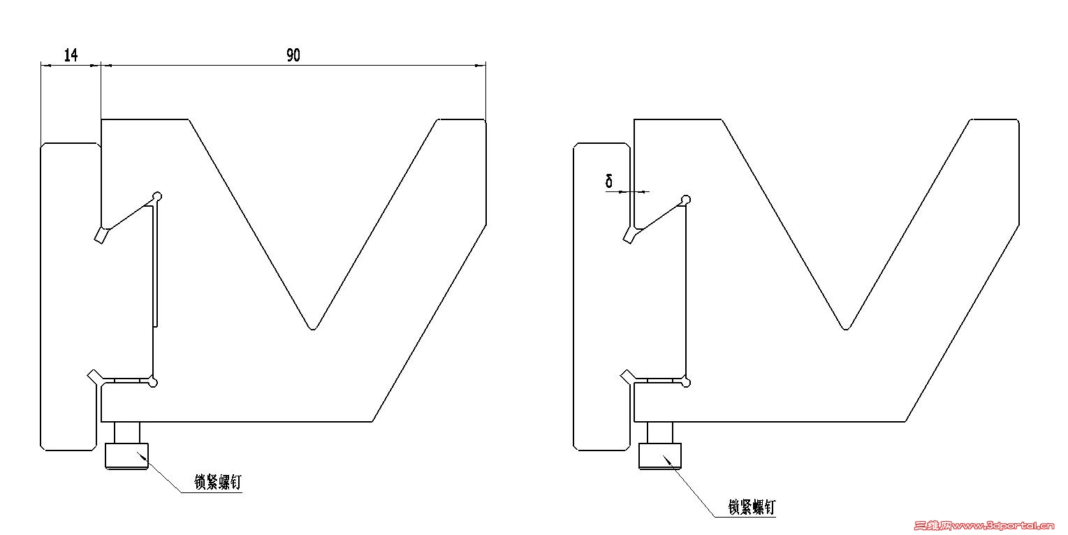

谢谢!!6 h% w8 `9 V( |! z1 h5 {$ N7 f
下面那个配合更合理些?$ n9 j1 a( B+ W* i
