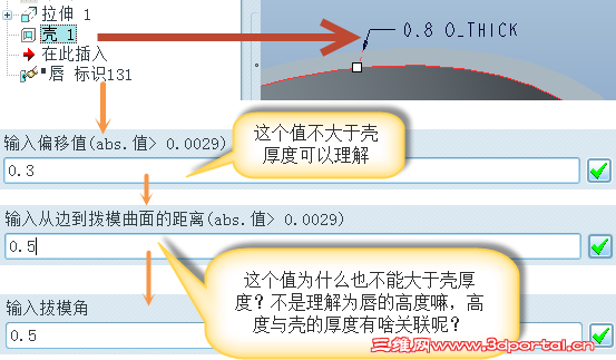

如图。前面做个抽壳,壳厚度设0.8.再做唇特征时发现问题。求解答!谢谢!9 X* c4 @# C  b0 H& _- c# Q

唇特征参数
唇特征参数

你理解错了,其实也很容易理解,第一个才是唇高度,第二个是边偏移的距离,当然不可以大于壳厚度,后面的拔模角没啥好说的了。

5 ^( v7 Q0 s3 N- QHOHO,正好搞颠倒了。感谢解答!!!
