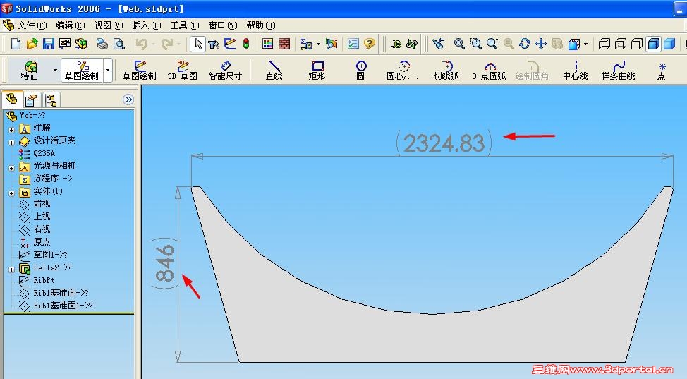

个人采用的方法是,人工找到长×宽最大尺寸,作为板材下料尺寸?
" `5 R& \8 _3 b7 Z+ G4 c$ y' R
4 }" O) Y7 x$ M* l& m随着更改草图尺寸,图示标注的尺寸, 自动提供板材下料尺寸.
% H% Q  j8 w: ]% @  Y& |. s" ~: [2 Z
问:各位还有其它方法获得板材的下料尺寸?

好像专门做这些的软件,不过大多不是免费的

Solidworks要比专用软件,方便实用。下料尺寸就是人工找到板式模型的最大长×宽尺寸。
; _. p: P$ z3 K# f& Z5 N& C有必要找专用软件吗?

! K8 D- D" y7 W8 p9 @- k# v( `  ?& ISolidworks要比专用软件,方便实用。下料尺寸就是人工找到板式模型的最大长×宽尺寸。
  c6 C. j% t6 O有必要找专用软件吗 ...
6 E+ G( H( @3 Z7 C6 }如果需要很多不同大小的这样就不行了,需要专门的排料软件,省时、省料。
, C2 P, n% y* R" T听说过RADAN、PRONEST、3DQuickPress?

论坛里有人发过  求最小长方体的宏
