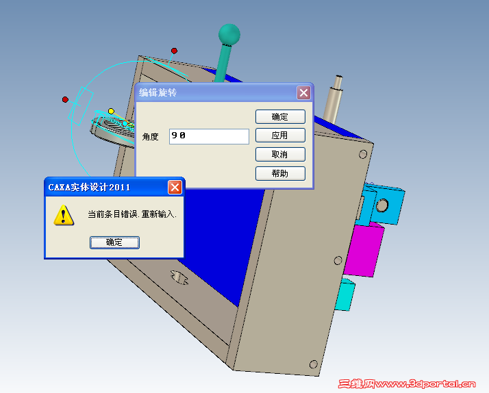

以前不会现在一段时间经常出事,打上90度出现的数字明显变粗,请问是否文件要重装?

这个问题可能是你的输入法问题,切换一下中英文试试

Ctrl +Shift
发表于 2013-7-28 22:38:02 | 显示全部楼层 来自: 中国浙江宁波
楼主一定是在全角状态下输入的,在半角状态下输入就可以了
. H; T( r2 v1 I7 O; f0 H0 Q. r# Y* L简单的方法,就是把输入法中的图标点一下  y1 R; Q% M" M- D8 }+ j$ L
有一个月牙型的,就是半角,圆形的就是全角
