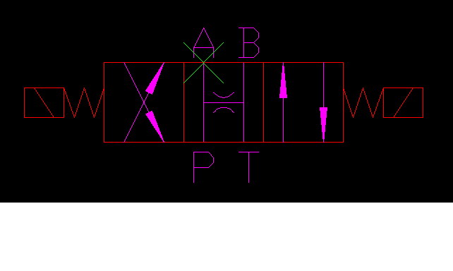

[讨论] 请问中位的阻尼是怎么实现的
发表于 2006-8-9 20:52:29 | 显示全部楼层 |阅读模式 来自: 中国山东济南
发表于 2007-5-19 12:53:24 | 显示全部楼层 来自: 中国四川自贡
有这种阀啊,真的少见呢。。。关注一下
发表于 2007-5-19 18:59:40 | 显示全部楼层 来自: 中国江苏南通
其实在O型阀芯上搞个小倒角 或搞个小三角槽就能实现!!
发表于 2007-5-19 19:12:19 | 显示全部楼层 来自: 中国福建三明
高手的指点,不盛感激
发表于 2007-5-19 20:03:45 | 显示全部楼层 来自: 美国
由于工作条件的限制,阀芯在切换过程中可能出现超过性能曲线上给定的流量数值,需要采用插入式阻尼器,装在控制阀的P油路中。
发表于 2007-5-20 17:33:44 | 显示全部楼层 来自: 中国北京
X机能,肯定能实现9 }; S1 d( m. p8 ^
但没有搞过元件,不知道具体的结构.
