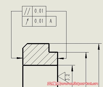

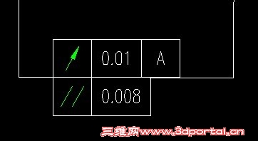

- c* @5 Z/ U, ?; B% N. p2 R0 q& p# Gcad中叠加在一起的形位公差引线在中间,而在solidworks中引线却偏向一侧。如图所示: solidworks中可以引线置中吗?
发表于 2013-7-24 21:15:25 | 显示全部楼层 来自: 中国江西九江
个人认为不能完成。

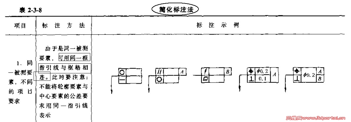

发表于 2013-7-25 18:21:53 | 显示全部楼层 来自: 中国辽宁营口
没有标准说非得用简化方式标注,而且那是示例。! T0 }9 R" X2 N: h2 y4 A6 K

发表于 2013-7-26 08:08:53 | 显示全部楼层 来自: 中国安徽合肥
如果一定要实现,可以试试转折线。

发表于 2013-7-26 10:38:09 | 显示全部楼层 来自: 中国广东深圳
solidworks 里面是自动档,要不你改成手动档,难改
