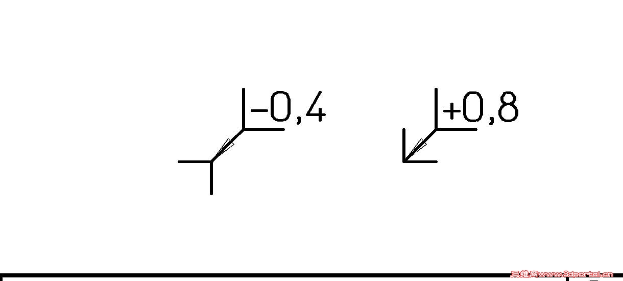

各位老师,
# R- c8 d. b2 B2 V% j8 U请教一啊这个符号是什么意思,出现在加工图纸上:6 m) U: K7 z: s- H6 s4 R7 M2 U5 u

是不是过渡圆角的意思啊

左边的标注为梭的尖角只能低下(最小为-0.4 ),左边的标注为角的根部只能高出(最大为+0.4)。

谢谢楼上的天高云淡老师,我补充一下,这个图纸是来自德国!

德国图纸也是一样的,高老师的资料同样适用" I- M$ x/ p0 Q/ k1 N+ W' ]! O
简单的说,“+”表示允许多出的材料,无论是两轴台阶相接处是倒角还是圆角,尺寸不能超出符号后面的数值,即平时我们所说的“未清根”  m1 }  v$ t! `- }# F+ C
而“-”则表示去除材料,即清根处形状不要求,但深度及宽度不能超出符号后面的数值

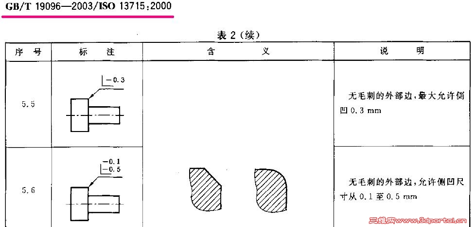

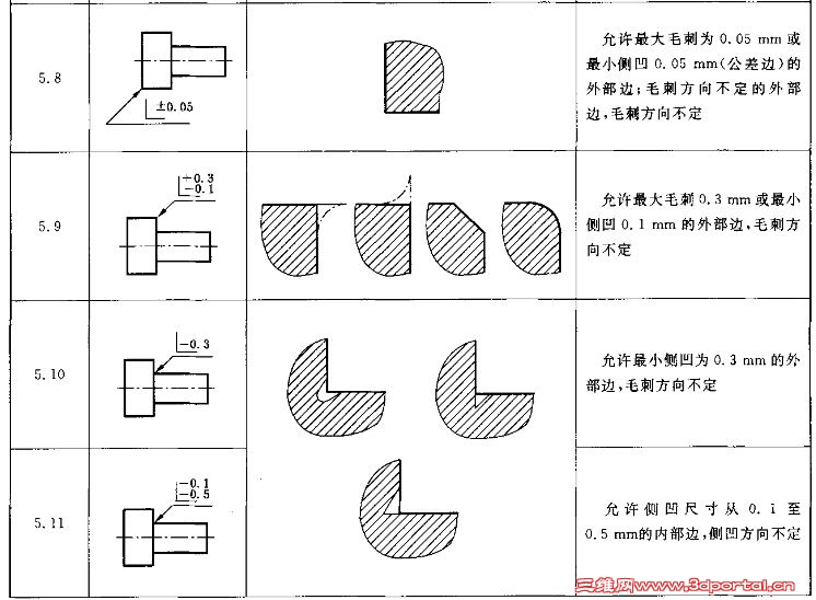

这是国标机械制图标准(GB/T19096-2003/ISO 13715:2000)中的规定,怎么能说没什么大用呢?还是有实用价值的。/ O5 `7 e; q6 u
