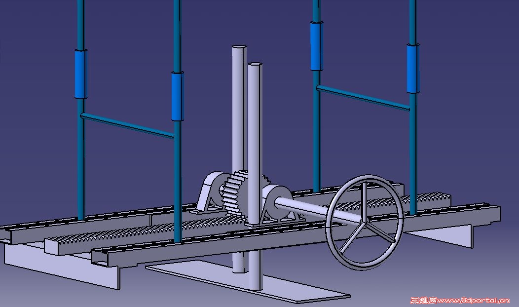

  r/ J/ e5 a9 ]4 K: T8 i有什么简便好的办法让下图的组件上下移动' H0 R" A. A; h! v* |/ [/ b
或者是竖起来的4个柱子上下移动: Z; B% \2 N! V, C$ B6 C; E
7 e, x$ o' r  D1 q; m, W同时这个机构如图还能够水平移动
$ ?3 R4 q3 Y  e1 F% _6 I
- T& N1 `/ e; c谢谢

建议哪个组件轻一些移动哪个。+ k6 N; y! O8 h# O; H4 i
有么有精度要求?行程长短、频率多少?
( J8 E8 w5 y4 o9 _( h0 |1. 没有或者说比较粗糙且行程长就用气缸。
  M9 V6 W2 Q$ r2 j6 @& O) m$ X2. 有或者说比较精且行程短就用凸轮。
* Y) Y+ z3 ?# d( @; |' e( i; d/ q3. 有或者说比较精且行程长就用丝杆螺母配合(还要加其他操作件)移动水平组件。
7 ?* A& L+ F) W9 y4. 还有电气,如马达等,也可以用。关键是成本低,效果好,操作方便,体积小。

  E3 o  `7 m+ _. t1 N谢谢,我们不用气缸和油缸,就纯机械,精度要求不高
( p% z1 K* n6 e0 c4 ^: d0 r用凸轮的话还要加锁死装置?

+ @' R6 v- ~6 }7 p! y& ^6 j谢谢,我们不用气缸和油缸等,就纯机械,精度要求不高  H) h2 H+ S6 S, ?4 P2 _
上下移动频率挺高

4根立柱与底座相连,机构用4个导套与产柱配合,在上下行程内不加横支撑。另加一套升降丝杠,丝母与机构相连,丝母镶在蜗轮或伞齿轮中,加可反正转的传动机构。

首先:
' X( y4 D6 f( U3 s& R对于这种上下移动构件
, `7 P+ j1 l/ V" Y, ~& D移动副---通常是导柱和导套或则是滑轨等等2 w+ t) E3 Z+ v4 i( e- W$ B
7 C0 {' p) ^8 f& m5 R
受力构件--例如丝杠、气缸、油缸等等
: U1 G3 P7 k  Z. T3 i! U必须6 A$ A% P) o2 S4 Q6 `1 L9 W* w5 X
作用分开/ S( E1 ^9 y6 G4 x4 k& L
否则
6 Q" l$ X/ X. p+ Q, j4 `0 q几乎肯定要憋住
洪哥 + 3 感谢帮助

看图上水平移动你用的出轮齿条吧,垂直移动加蜗轮蜗杆减速箱。

将图中一个灰色立柱变成丝杠,用一个与丝杠配合的内孔螺母齿轮,外用电机齿轮作为动力。你的机构就可以升降了。

强度要求不高的话,柱子可不可以做出齿条,用齿轮带一下,

配个升降机或气缸
