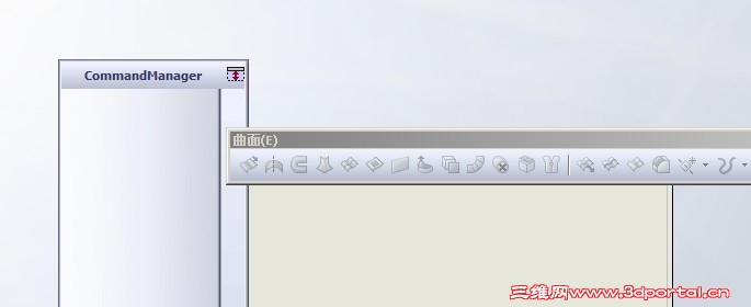

[讨论] 怎么把曲面拖动到commandmanager里面
发表于 2013-7-24 08:42:22 | 显示全部楼层 |阅读模式 来自: 中国浙江杭州
怎么把曲面拖动到commandmanager里面3 y" v- [6 L* ?! g9 A

 楼主| 发表于 2013-7-24 09:05:05 | 显示全部楼层 来自: 中国浙江杭州
shui2012 发表于 2013-7-24 09:01 static/image/common/back.gif
  C* d- _9 w9 u就是这个框框不知道怎么调出来啊

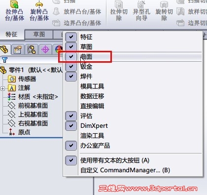

发表于 2013-7-24 09:18:44 | 显示全部楼层 来自: 中国北京
slw2015 发表于 2013-7-24 09:05 static/image/common/back.gif6 z( f7 T# ?$ Y% m# O
就是这个框框不知道怎么调出来啊
" W; K2 G+ B; j6 j1 j, T在“特征”或“草图”这一系列的标签上【右键】

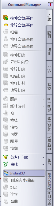

 楼主| 发表于 2013-7-24 09:29:38 | 显示全部楼层 来自: 中国浙江杭州
inuyasha_pw 发表于 2013-7-24 09:18 static/image/common/back.gif
3 f* Y, J% H/ g7 U6 F& ]在“特征”或“草图”这一系列的标签上【右键】
8 ~6 I( f- M+ T6 h" s0 I特征上面右键 出现的是这个 ' h5 c( u* A3 C3 T0 S

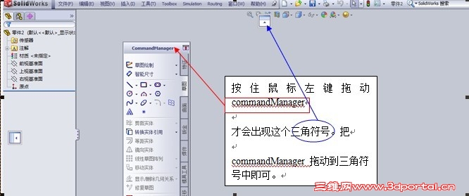

 楼主| 发表于 2013-7-25 08:37:30 | 显示全部楼层 来自: 中国浙江杭州
自己解决问题 根本不是二楼所言  我的 commandmanager 全部是空的 你去右键试试看有没有你说的

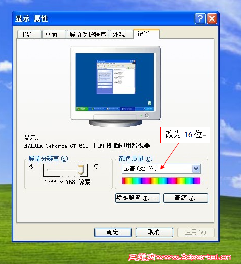

发表于 2013-7-25 08:51:14 | 显示全部楼层 来自: 中国广东东莞
本帖最后由 751789215 于 2013-7-25 08:54 编辑 ( v. @$ |" z( C4 n/ ~1 Y* u4 |
, c7 _) b! o) n( ?; z% j, o commandmanager 全部是空的,在电脑桌面右键——属性-——把32位的分辨率改为16位的分辨率,就可以了。

发表于 2013-7-25 08:55:17 | 显示全部楼层 来自: 中国广东东莞
slw2015 发表于 2013-7-25 08:53 static/image/common/back.gif3 s9 j( x% D7 F2 T' ]
谢谢 你的回答 但不是我所问的问题
7 z1 e- H) I1 q( w6 S. A& T

发表于 2013-7-26 08:26:18 | 显示全部楼层 来自: 中国广东东莞
slw2015 发表于 2013-7-25 10:24 static/image/common/back.gif% c- U( a3 A1 F/ q; F. L
跟这个有啥关系
- N0 Y: U$ _  b4 R% I- V
有关系,有时32位的分辨率SolidWorks识别不了,才会出来这样的情况,改为16位就可以看到了。
