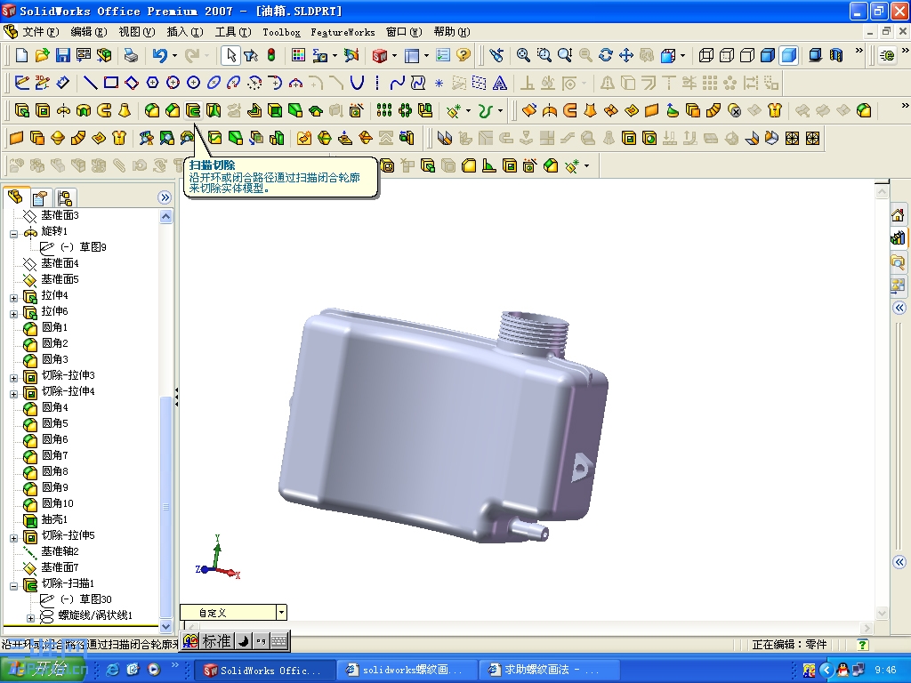

各位高手请指导螺纹画法!

异型孔向导、装饰螺纹线、螺牙加螺旋线都可以啊

扫描螺旋线,扫描切除

3D螺纹画法
对头用,扫描切除,先画螺旋线
SolidWorks螺纹画法
SolidWorks螺纹画法
