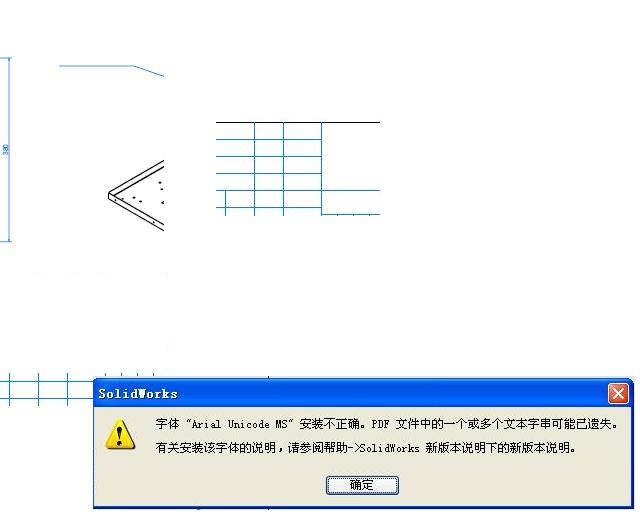

我做了个图纸,想存为PDF格式.但存了却把汉字丢了,555555.大侠们帮帮我吧.5 h4 l4 T6 C% P5 r, u2 ^4 i0 z
& \2 D3 t* N3 E9 U8 h我看了新功能介绍,可什么也没看出来,怎么设置才能把汉字弄出来啊?

有会弄的吗?我用的是SW2007,我装的时候该装的都装了,为什么出现这问题啊?

重新换字体吧,

这样保存
保存为PDF时,在选项里面把嵌入字体前打上钩就可以了 任何字体都能显示7 w0 I6 k: \( C1 q. M1 P! a; S5 D

还有一种非常好的办法。就是在office里添加国际什么字体的主持就可以了。这样转成PDF就可以放心了。

把汉字改为宋体或者中宋就可以了
