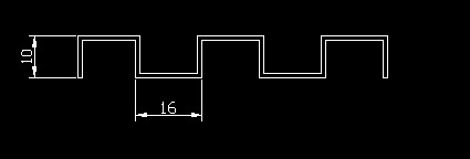

铝板厚只有1mm,如用螺纹跟另外一个零件连接,两个螺纹孔之间板可能有微小的翘曲,所以有什么措施可以增加板的刚性,以减小板在安装时安装孔间的翘曲。
发表于 2006-8-8 12:49:52 | 显示全部楼层 来自: 中国河南新乡
在钢板上冲压强筋或者四周折弯行不行

 楼主| 发表于 2006-8-8 14:51:12 | 显示全部楼层 来自: 中国北京

四周折弯应该可以,冲压强筋的方法能具体说一下吗,我不太懂,谢谢
发表于 2006-8-8 16:04:49 | 显示全部楼层 来自: 中国辽宁沈阳
我感觉还是冲压加强筋好!如果空间够用筋就座宽一些,我们这面至少也得有5mm宽

 楼主| 发表于 2006-8-8 17:20:10 | 显示全部楼层 来自: 中国北京

冲压加强筋是不就要将板进行一定的折弯?我这里要求板必须是平的
发表于 2006-8-8 19:28:23 | 显示全部楼层 来自: 中国江苏常州
上下面作为安装面是平的!!!!!!!!!
