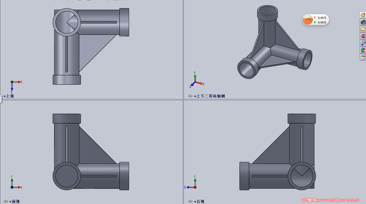

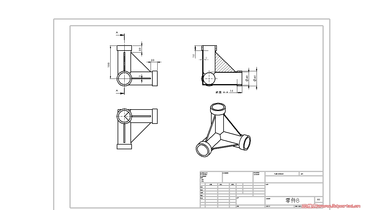

6 s) F2 }! F' A# n1 M; x4 c本人菜鸟一个,问各位大虾一下,这样的工程图纸是否可以用于实际生产,如果不能还需添加什么条件,望各位大虾指正啊,谢了!
2 s; K& l5 M7 ^" j3 v: k
工程图
工程图
3D图
3D图

发表于 2013-8-8 09:01:27 | 显示全部楼层 来自: 中国浙江宁波
三角是加强筋吧?    加强筋也能剖? ......

发表于 2013-8-8 14:11:20 | 显示全部楼层 来自: 中国山东烟台
还需添加某些细节资料,零件所用材质,图纸技术要求,尺寸的公差,。。
