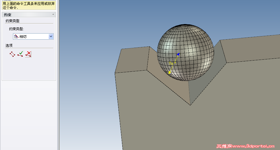

[求助] 钢珠如何放入锥面里?
发表于 2013-7-23 13:19:44 | 显示全部楼层 |阅读模式 来自: 中国浙江台州
请教各位大虾。

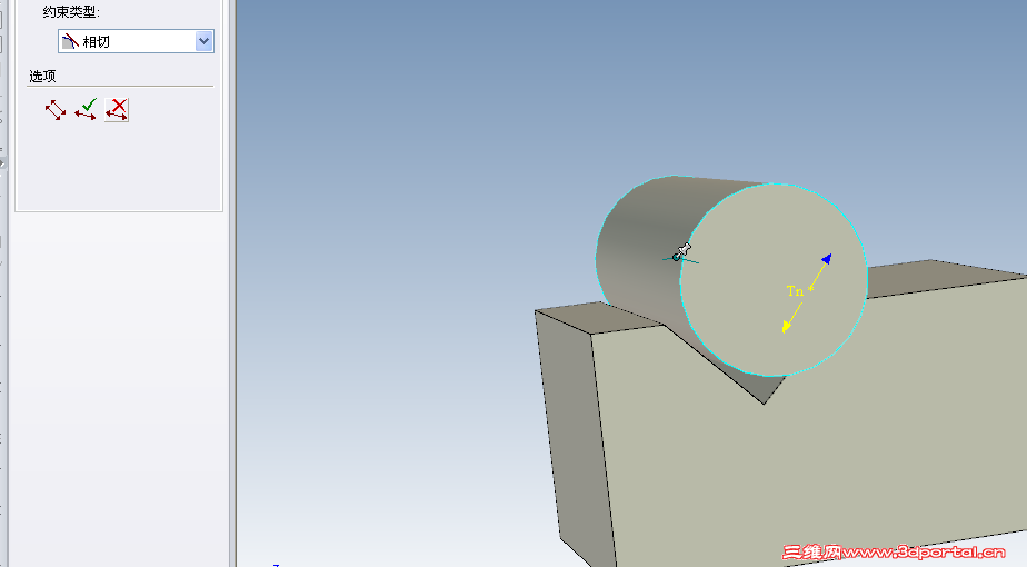

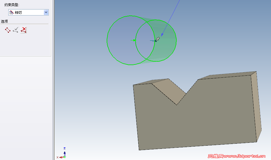

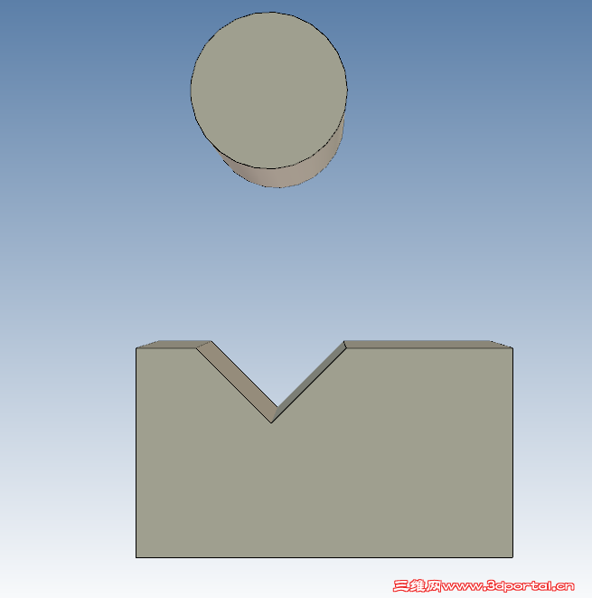

4 K7 v3 B' m- L- `: l0 Y" F$ l谢谢19楼 切1.png 切2.png 切3.png 切4.png 切5.png
发表于 2013-8-18 22:01:19 | 显示全部楼层 来自: 中国天津
我是这样解决球体与锥孔相切装配的,将锥孔从中间去掉一半,形成两条边,然后两次约束球体与这两条边相切,最后复原锥孔。 01.jpg 02.jpg ) L) L( i; E' f6 d

发表于 2013-8-19 09:49:31 | 显示全部楼层 来自: 中国浙江宁波
本帖最后由 mobiler0 于 2013-8-19 10:03 编辑 + F$ G+ `& w3 C9 D! u& ^5 Z
pjtl 发表于 2013-8-18 22:01 static/image/common/back.gif
; R5 s- @# k0 t" V  e6 b我是这样解决球体与锥孔相切装配的,将锥孔从中间去掉一半,形成两条边,然后两次约束球体与这两条边相切, ...
% K6 p& n2 y8 g9 m( v1 a虽然多了个步骤作为辅助,但的确也是个方法。
