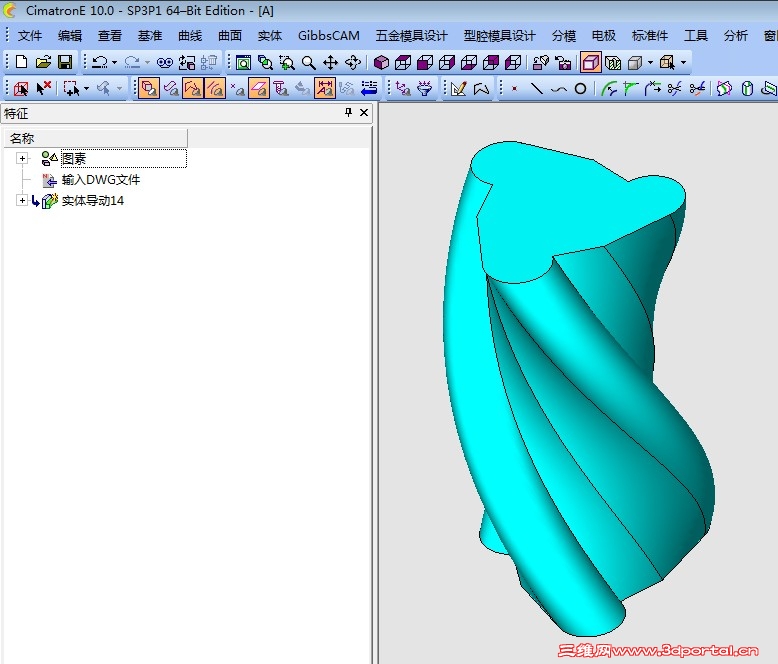

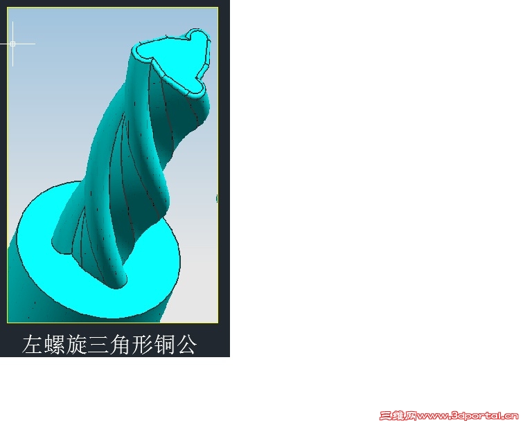

請教各位神大 E10 有辦法製作出實體嗎 小弟新手虛心受教 3QQ 附上圖片和DWG檔- t/ ?* i2 Y' K8 v5 `; W

直接扫描就好了(导动).

( i/ s6 t. y1 q) @# O請問 大大 功能在哪  我找不到 = =  可以教一下嗎  謝謝
发表于 2013-7-23 14:44:40 | 显示全部楼层 来自: 中国广东广州
先把你要扫描的轨迹线做出来,曲线--螺纹,设定需要的螺距来对应你要的需求.
0 t. f, j( R+ J: R& _% w; x0 `然后选择实体--新建----导动,先选择截面再选择轨迹即可.* X% d) ~$ ^0 C' R

大大我會了  謝謝您 教導
