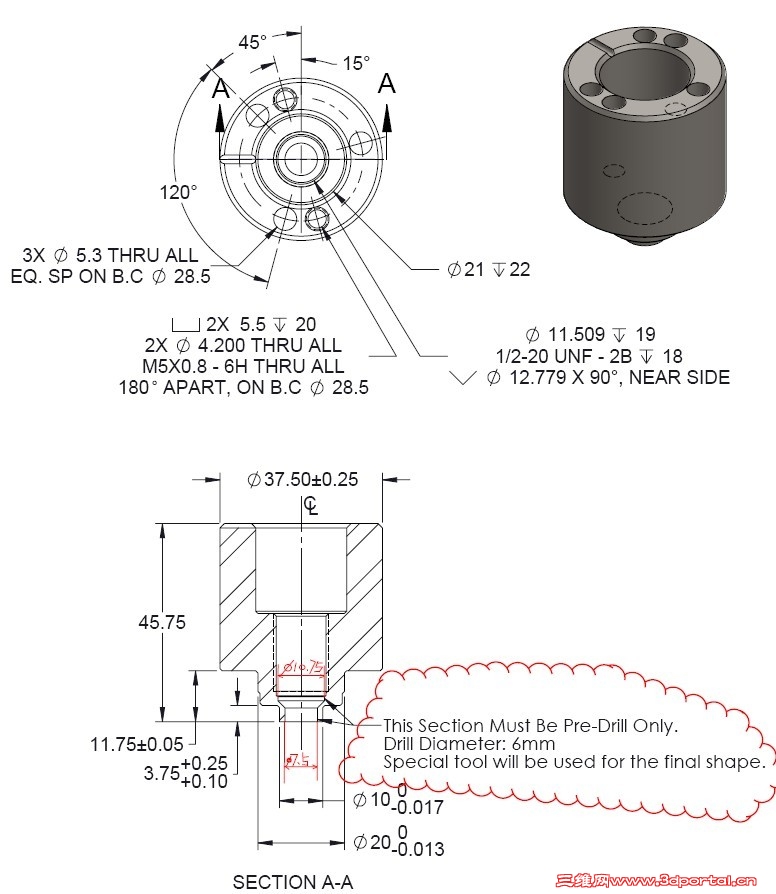

云线里的是指攻螺纹吗,还是指要什么特殊处理呢?要是螺纹的话,Dia7.5的会是什么螺纹呢?看不懂
, W/ P5 B3 _4 t: F, s0 H; N请求赐教?
+ e! q0 H1 Q% ]) d9 M; p5 t+ i( D) @0 l8 i2 @; `6 }% |+ s. Y5 @0 G
谢谢楼下朋友的解答,那我想问的是 ,特殊刀具会是什么刀具呢,螺纹刀吗还是铰刀,如果有这么高要求的话,老外至少要标个公差吧?: M2 m! V- O8 [
我还是觉得应该是6mm的深度,老外的意思会不会说:钻孔:6mm深
# N6 b8 n5 p0 l. W9 n1 H& ^因为这两个箭头之间的距离正好是6mm啊7 q! u5 B* l2 n% B

只需要预钻孔dia6,最终尺寸由特殊刀具加工,和螺纹无关

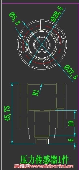

我刚才测量一下模型,发现这2个箭头所指的区域,正好深度为6
' s5 I+ P, F5 M5 x- E我想会不会老外的意思是指深度6mm,而不是直径6mm呢
) u* ?' E) S- h仅仅19的位置是用来攻螺纹的呢?

是预钻孔直径6mm,二楼说的没错
" C! b4 X8 o. A6 b1 ?% ?5 Tdrill diameter就是钻头直径的意思
0 Q! S6 \2 Z5 a0 }必须先预钻孔,钻孔直径6mm5 W  U5 b. ^; S, a
最终成形使用特殊刀具
asdolmlm + 2

! z7 w; Q. ]: a“这个位置必须是6mm的预钻孔,最终用特殊刀具成形。”
! ?! f. g" ]3 X, V% e, V& x# [看他的意思应该是说,上面那个箭头指的台阶位置也保留6mm的预钻孔,而后特殊刀具完成台阶。

此区域必须钻预孔,钻头直径6mm,最终形状由专用刀具保证

文字翻译如下:# h9 M2 }/ l9 D. v
该截面处必须先预钻6mm孔,将使用专用工具形成最终形状。
2 s7 g2 r# l6 H% \; `& Q! g
$ x; X5 q4 [- O* E看这个结构,很可能是先钻6mm孔,再使用挤压杆将该处挤压翻边成型,挤压成型的强度和表面硬度远大于直接切削加工的强度
