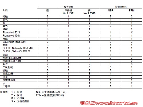

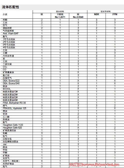

发表于 2013-7-25 08:16:40 | 显示全部楼层 来自: 中国山西太原
与汽油接触的密封材料用氟橡胶最好,它不但耐汽油,还耐酸碱,适应温度范围-30—280℃。在汽油内燃机上,高温超过250℃的地方用紫铜垫片外,其它都可用氟橡胶作密封材料。
