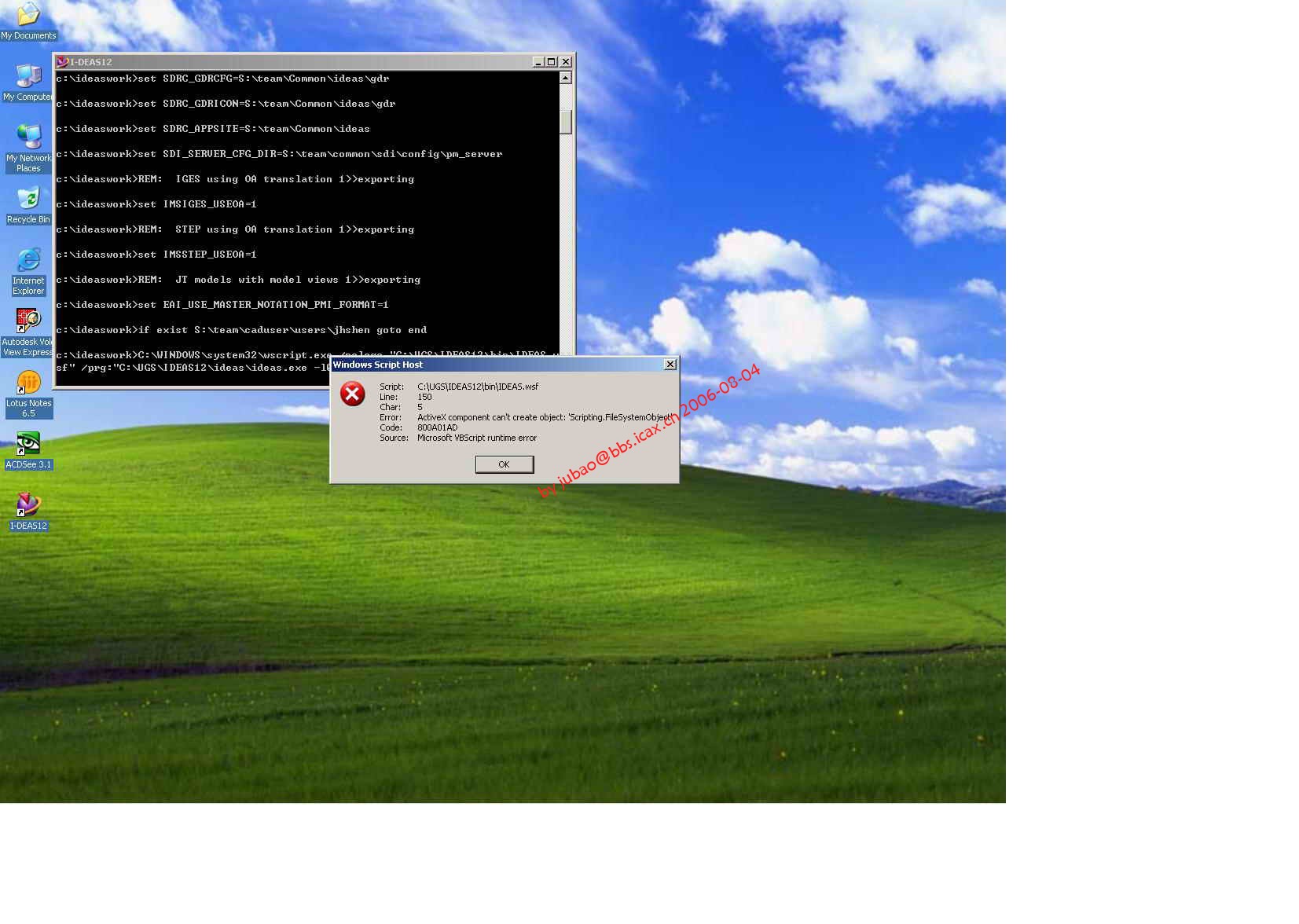

[求助] 启动不了I-DEAS了
发表于 2006-8-5 14:41:45 | 显示全部楼层 |阅读模式 来自: 中国上海
各位 一定要帮我啊
2 x9 ^8 V2 u4 E* t' ?! x) ^这是公司的电脑
% S- r* M# [. i" [1 a2 o' u( `- `现在启动不了I-DEAS了
( G& b3 N5 J% i% c# y( t/ E# U

发表于 2006-12-19 23:13:38 | 显示全部楼层 来自: 中国江西南昌
Windows 脚本宿主"Windows Script Host"被删了,安装之,或找同样系统机子中的拷进系统中。
* N/ Q8 O3 y8 z
7 d, Q" b' V; S" D0 u2 v8 G[ 本帖最后由 ceiling 于 2006-12-19 23:23 编辑 ]
WindowsXP-Windows2000-Script56-KB917344-x86-chs.rar
644.83 KB, 下载次数: 15
