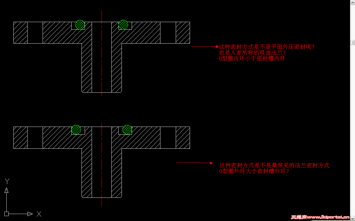

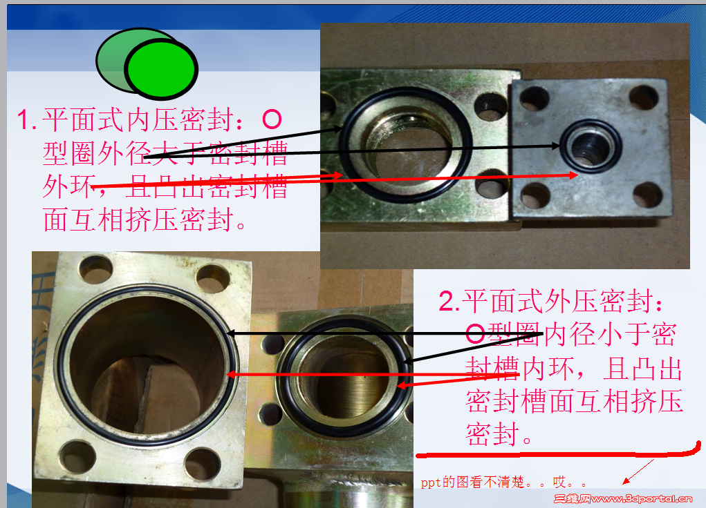

看到一份ppt关于平面内压密封和平面外压密封的图,由于图片的角度问题不太理解,就用cad把法兰和密封圈画了出来
3 ]6 g5 D7 d! m, @
$ _2 |* [! A  N1 d! t请前辈看下cad的画法是否和ppt图上所说的一致。
. y$ }0 m$ M8 ?9 G2 ~
7 V+ U: \- L: Z# u" {4 n9 D% M6 t谢谢8 B( i- I/ n& V$ [7 k% I) r
# K: r: w8 p- W1 F. l  a9 L
角度问题看的不清楚
角度问题看的不清楚
大家看下画的对吗,绿色的是密封圈
大家看下画的对吗,绿色的是密封圈

没问题,就是这样,
- n/ x9 J/ ~  t; b. g- p" `, [- M具体可以参考QJ 1035.2-1986《O形橡胶密封圈的选用和密封腔设计规范》,里面有相关设计
发表于 2013-7-22 10:24:07 | 显示全部楼层 来自: 中国山西太原
平面内压密封对O形圈有向外径向扩张的趋势,将O型圈压向槽外缘上,由于O型圈外径较大且又凸出平面,压入槽后会向内扩张,与槽内壁也接触密封。平面外压密封时与前相反,使O型圈与槽内外壁都得到密封。
发表于 2013-7-22 10:36:20 | 显示全部楼层 来自: 中国山东烟台
楼主所说是对的。

密封沟槽需要有圆角,内外大小不一样,一般0.2~0.4

) ~3 e$ c0 ^5 R# F1 G上述内容可以简单归纳为“吸油内,压油外“!
/ Q7 _, a' N: v9 ]6 P2 f除了R0.2~0.4外,还有要求粗糙度Ra1.6~3.2。7 [0 s! n: h/ b0 ^+ B5 ?
另外楼主请注意:) F0 A3 P' I. Z4 i9 n# ^1 k7 Z6 L
1)压缩量一定要根据使用工况(压力大小)计算好。
! y& f, W4 s: z/ D3 G: x% P- h2)切记不要过压缩,即   槽宽X槽高>O形圈截面积(这一点,一般O形圈样本会有推荐槽宽)。

正解,区分内压,外压,然后考虑压缩量

压力过高注意安装挡圈的位置,内压在外侧,外压在内侧。

首先,密封圈和槽的尺寸都是按标准的,不是大一点小一点就行了。内压就是压力在内侧,把密封圈压在槽的外壁上,压力够大的话甚至部分密封圈会被压入缝隙,这样才能可靠密封。外压正好相反。
