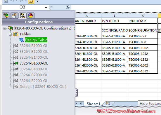

. n; o7 S# z6 _, ?, S该装配体中有几个配置,1 r5 D* a2 V7 z
我想自动提取每个配置的对应的重量
4 e6 i3 X6 K7 C/ W4 H按照帮助文件的提示尝试了几次都不行,求知道的兄弟指导

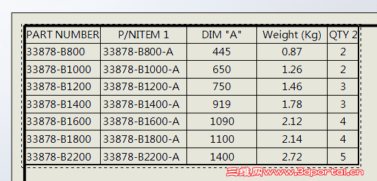

比如结果类似于下表,重量栏

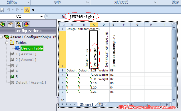

" S; P- U3 ^  U在设计表中输入$属性@重量好像可以,论坛有过此贴
 楼主| 发表于 2013-7-19 09:26:44 | 显示全部楼层 来自: 中国江苏苏州
零件配置中这样是可以提取的比如我的自定义重量参数是WEIGHT,我在表格里面添加$PRP@WEIGHT可以提取,但在装配体中不行

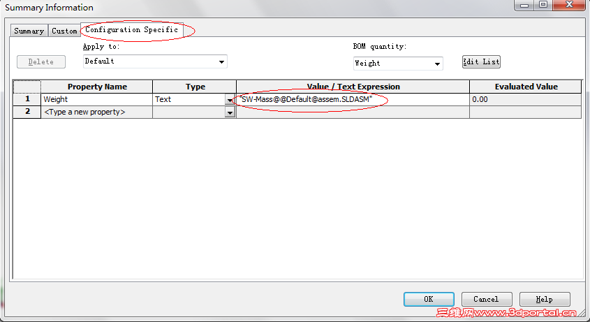

基本搞定,个人方法描述如下:
8 s' @; Y* T4 L) B% S" z- D1、在装配体模板中增加重量参数,比如我的重量参数是Weight,并赋予值,下拉菜单中选取SW-MASS那个就对了* k/ u8 E/ j% b* k+ T) ?
装配体模板
装配体模板
3 |" z+ G1 j: ^0 y1 `) M9 t+ m2、装配体零件配置表中使用$prp@weight即可自动获取3 m# u* A8 Q7 P
