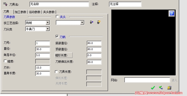

这里老是黑的   本来是可以看见你设置的刀具的   本人新手 忘哪位师傅指点下

是E10吗,打上补丁可能会搞定

我补丁打过了 以前好好的  最近才这样的  不知道是不是我自己点了什么  还是删除了什么

2 B4 B, @# k- L8 U" Q2 d现在就是找不到原因呀  我一直都用中文的 以前好好的   就最近才这样的  我重新装也还是这样

E10SP1之前的版本会出现这个问题.4 X* g4 |" _/ R! j& I5 {
打补丁吧.* K4 G) c3 T' u7 }/ |

$ _8 T% m& O; ^: l' x( r打过了啊  就4个 P1 P2 P3 P4 还有??

P*的补丁都包括在了SP1里面了.4 i5 l' a, ?9 p) g6 u% f  h
SP1P*的补丁就包括在了SP2里面了.$ }% n4 [5 v& U" P6 J0 b
SP2P*的补丁就包括在SP3里面了.
/ I1 C+ H' y6 x& |$ V( r所以你的那些P1 P2 P3 P4打了都是没用的.
3 D0 \* D$ V/ R/ `- ^" Q, B' N: V" G# O6 F
去找SP1,SP2,SP3的补丁去吧.

这样的啊  我新手 非常的谢谢  我先去找找

e10的补丁  一般般用用 就打到sp1p2 就可以了  打好后就已经基本稳定了

谢谢 2位师傅  现在OK了 非常谢谢
