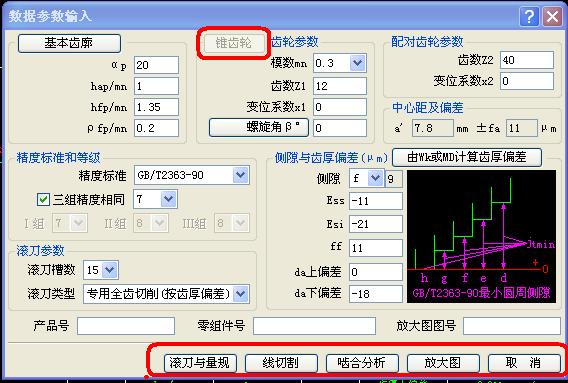

大家在二维或是三维软件里设计齿轮时,若要绘制齿形该用什么方法解决?

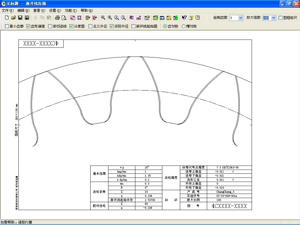

我们是由专门软件绘制,目的是检验小模数齿轮齿形----最大极限齿廓、齿形公差。
- x) k7 j/ M6 h* e' ?( Y2 m0 t6 o软件特点是 :( V" Z5 J. X1 b* B( ^) ]! J
1〉基本齿廓可以选择不同标准,有多种基本齿廓可以选择,也可以自己定义。$ K$ I/ R0 O1 o* _0 w' G6 @
2〉齿廓的上偏差有多种方法确定 --- 选择侧隙、按照公法线的上下偏差。。。' p" d+ m7 t5 u( E
3〉由于有的时候一对齿轮是角变位,此时齿轮齿顶圆有个修正问题,因此需要配对齿轮参数。
* u6 R' s6 L/ a7 b3 S   但是,对小模数齿轮,一般是高变位,程序默认高变位(可以修改)。
) g- f' z* N' U. A& h4〉当选择锥齿轮时,可以绘制直齿锥齿轮的大端齿廓 。
( A6 {. N/ F& c  V3 @1 ?6 m3 B- b7 Y, O) h4 D! X  {( I/ t0 l
这个版本已经是第六版了。有20多年的历史了。
