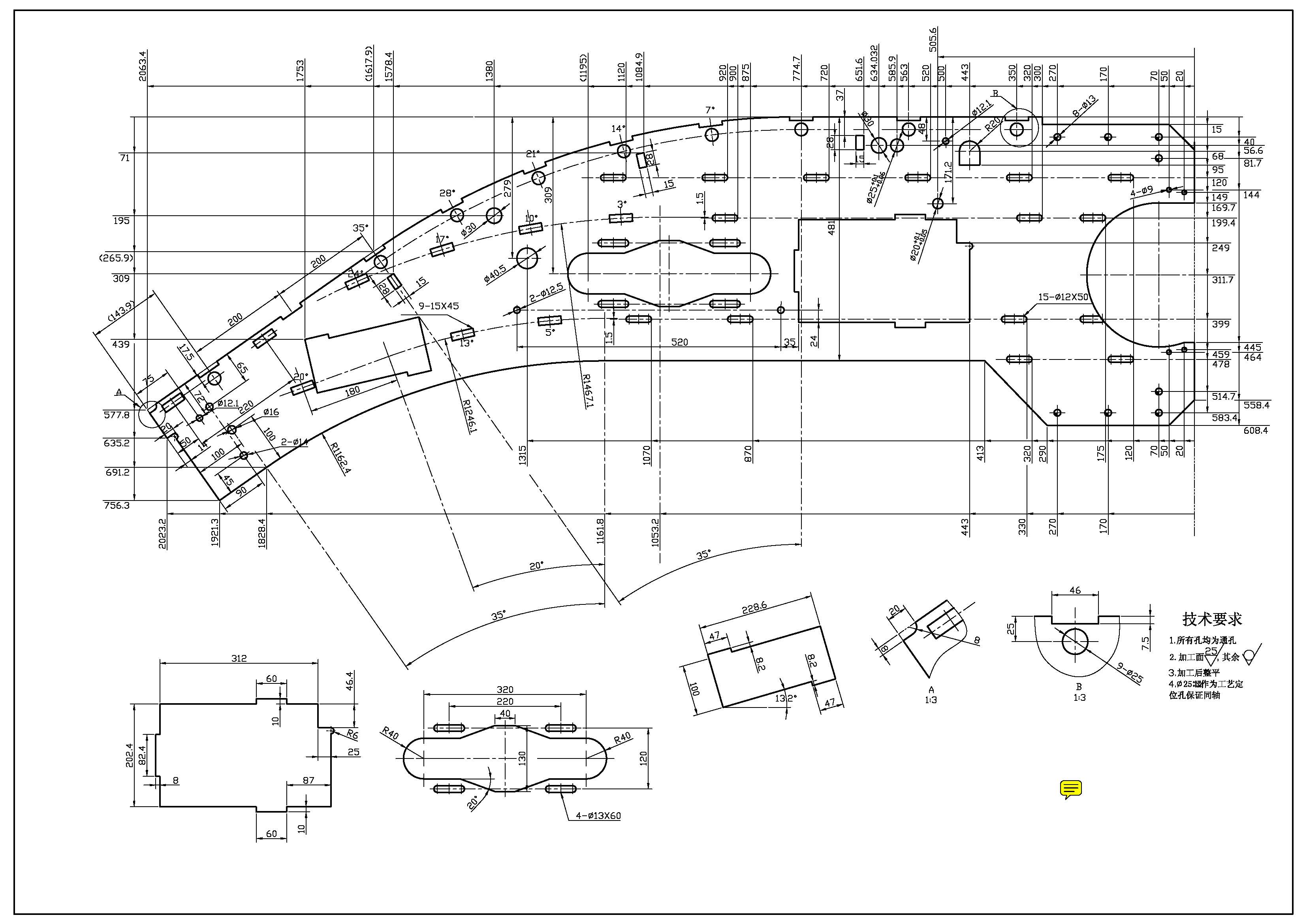

有如下一个零件,为5mm厚钢板,普通加工为激光切割,有没有更好的办法来加工,工装能不能完成?请大家发表意见!

发张图片吧,不知形状、尺寸与精度不好说,不过一般来说线切割是不会存在问题的吧!
发表于 2006-8-4 09:37:29 | 显示全部楼层 来自: 中国广东佛山
其实这么大,各种孔又不规则,采用激光,等离子,或高压水切割已是比较理想的办法了,其它方法都很难做到.也没有理想的工装.可以数件叠在一起加工.
 楼主| 发表于 2006-8-4 10:00:36 | 显示全部楼层 来自: 中国河南许昌
应要求发一个图!见附件

发表于 2006-8-4 13:36:06 | 显示全部楼层 来自: 中国广东珠海
激光切割比较好啊
发表于 2006-8-6 15:19:30 | 显示全部楼层 来自: 中国广东惠州
当然是冲压就可以搞定了
发表于 2006-8-11 22:26:40 | 显示全部楼层 来自: 中国广东
楼上的真是说话不腰疼,你家有那么大的冲床吗.用宝塔冲床似乎也不实际,要配多少模具啊.
