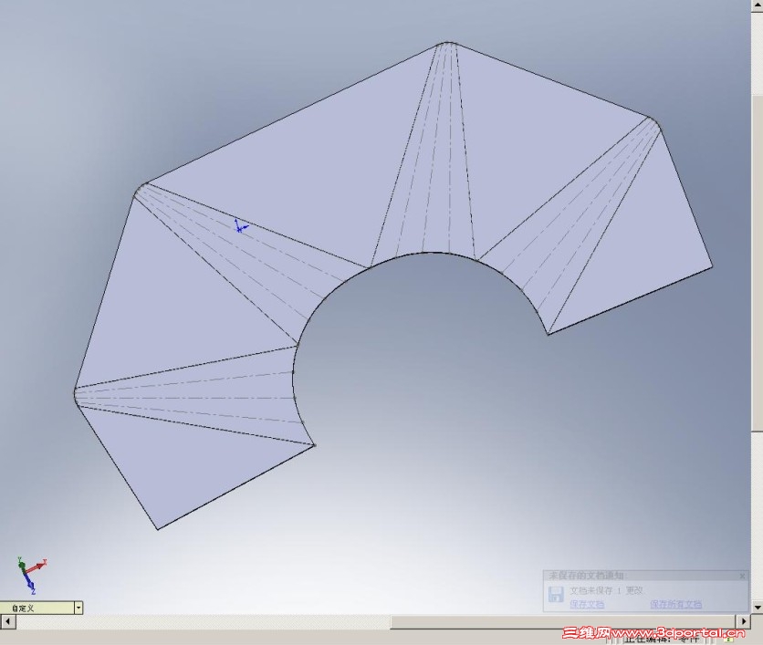

画的天圆地方展开后没有折弯线,在百度搜了下,有人说把天圆的轮廓线不能用圆,要用矩形倒大圆角,展开后就有线了,就像贴的图片一样,可我作出来了,展开还是没有折弯线,哪位大侠指点一下,小的先谢过。

将显示折弯线勾上!

要用高版本的,solidworks2016放样就有

平板形式下的折弯线显示出来
