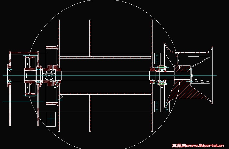

这个绞车的卷筒怎么有两部分能说说用途吗具体点谢谢

有图,图上没有明细栏?最好上传完整图; D% K- o4 E) |+ g, |% a
绞车少应有电机、减速机构和绞车组件& H' |; u* T, P7 b8 [

这个不需要完整图,看上去好像船舶用的锚机
发表于 2014-5-5 09:36:50 | 显示全部楼层 来自: 中国山西太原
卷筒分成大小两个部分,分别缠绕两种直径大小、长短不同的钢丝绳,用于牵引负荷不同的场合。

' U7 E& |( L+ F$ ^( T高老师,若如此,有疑问:牵引负荷不同的物体时,两种直径大小、长短不同的钢丝绳将同时伸缩,这显然是不合理的啊?也就是不能解决此动彼不动的问题。

" {  q& ]3 b# T1 f- y看楼主的图两部分就是连接在一起的,不是此动彼不动结构。两部分可分别应用,不用的部分将钢丝绳卷起来并压住绳端,虽然一起转,也可分别应用。

4 ?" T( \2 J( `0 v; n明白了,谢谢高老师。
