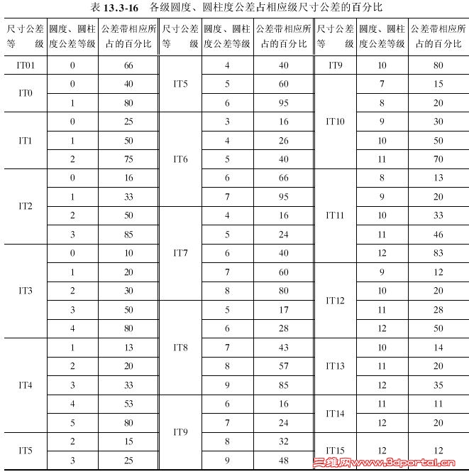

估计楼主要的不是大规格外径的尺寸公差,而是圆度、圆柱度形状公差(表上只到500mm).

形位公差的取值与尺寸公差有一定联系的,形状公差值一般小于尺寸公差,一般为尺寸公差的11~85%。
+ r$ v) b# @2 Q- K3 F3 X7 [, R, N; J( D. n2 m! D- E) J/ X* }
形状公差占尺寸公差的百分比
